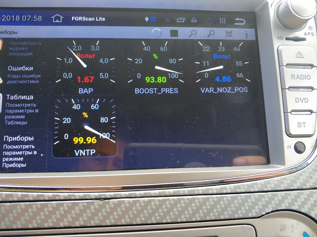

Toretto
Попробуй поискать в Форскане лайт для Андроид.
Параметр VAR_NOS_POS. У меня это выглядит так

Товарищи, а этот Var_Noz_Pos какой должен быть у здоровой турбины? У моей на ХХ 2,89 В. Пробег 107 тык, к здоровью претензий нет, по крайней мере - не чувствуется никаких изменений.

yur328
в Forscan Lite тоже нет этого показателя. Может это быть связано с глюком проводки? Или КЗ на линии до датчика?
shurik64
спасибо за наводку, буду смотреть косу

Александр-52
Писал выше , что у меня умер потенциометр вакуумного актуатора турбины, поэтому и 4,85в Var_Noz_Pos. Нормальное напряжение при исправном датчике 1-3в для двигателей DW10C(140-163лс). Около 3в на ХХ с падением до 1в при росте оборотов.

yur328 писал(а):Александр-52

yur328 писал(а):Toretto
Нету все равно.
Снова про свою проблему. Смотрел Foscan'ом авто товарища, абсолютно идентичный аппарат, тоже нет этого показателя.
Будем смотреть проводку значит...

Toretto
на моторах 136 нет этого значения, хоть обыщись.

Toretto
У тебя другие мозги движка, поэтому и параметры другие в Форскане. ЕлмКонфиг, тоже на 136 и 140/163 разные показывает, какие-то есть, каких-то нет.
