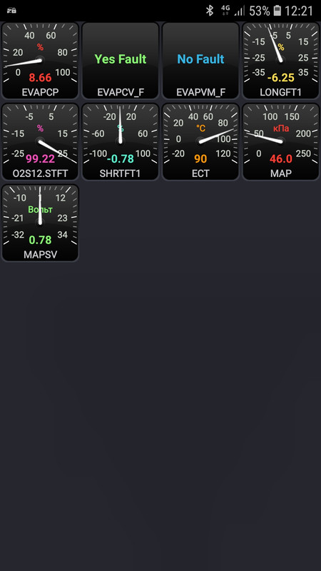

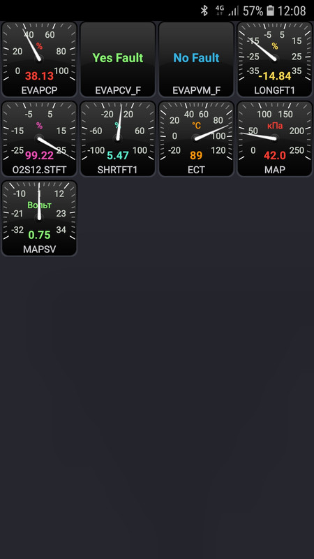

После зимы стали выскакивать ошибки P2196,P0172 .Ошибки сбрасывал и ездил дальше.Тут как то загорелся чек на панели и я решил сьездить к дилеру пока еще есть ФСК.Промыли форсунки и посоветовали поменять заправку.Скинули ошибки. P2196 -зависание сигнала датчика О2 в положении обогащения,P0172-слишком богатая смесь.Все повторилось в тот же день.Во второй заезд на диагностики приговорили первую лямбду.В третий поменяли.Ноо ошибка опять вылезла.Сначала P2196 затем P0172.Чек на приборке не загорался.Проехав километров 100 ошибки сами пропали из памяти.Хотя до замены лямбды их приходилось стирать.И тут я начал разбираться в сути проблемы.Форскан показал, что краткосрочная подстройка топлива SHRFT у меня ровно 25%,а долговременная подстройка топлива LONGFT -25%. При таком раскладе нет ошибок по ДТС Сбросил LONGFT,и тут же выскочила ошибка P2196.Пока долговременная коррекция не вернулась к 25% ошибка не пропадала.Ясно ,что кислородный датчик показывает богатую смесь в 25%,а бортовик ее компенсирует .Проблема богатой смеси не решена,ошибок нет.По гарантии делать ничего думаю не будут.Вот и прошу совет как поступить .

Для наглядности попробую выложить скрины телефона.
Может кто что подскажет.
