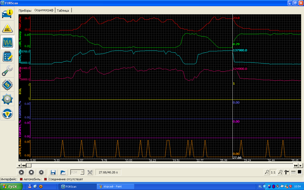

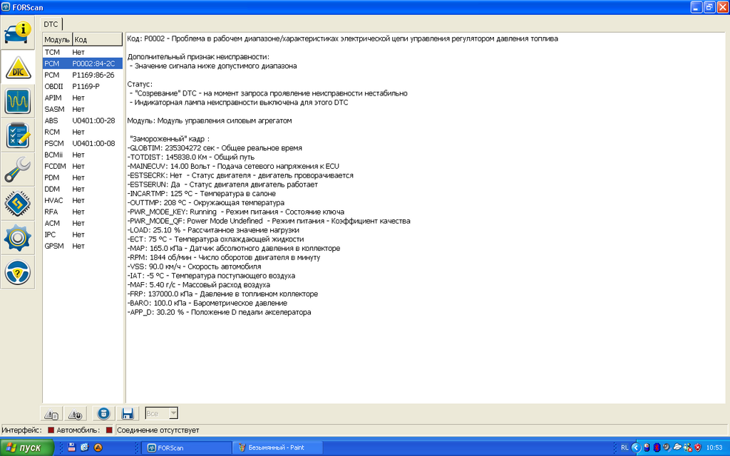

СообщениеДобавлено: 28 дек 2020, 11:06
MonStar
Вот что дала диагностика. момент ошибки отмечен. Блок просит 137980 а получает 124900 хотя на стоп кадре 137000 и все равно ошибка... Кто что думает?

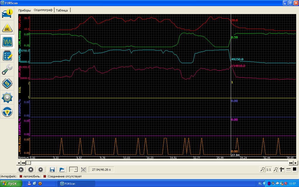

Re: Чип тюнинг дизеля 140 л.с. [K2]
СообщениеДобавлено: 28 дек 2020, 11:11
MonStar
Спустя секунду после ошибки и обрыва тяги давление все же подскакивает свыше 150 но все же я думаю это остаточное давление
СообщениеДобавлено: 28 дек 2020, 11:12
MonStar
СообщениеДобавлено: 28 дек 2020, 20:08
MonStar
Проверяй форсы на слив в обратку.
