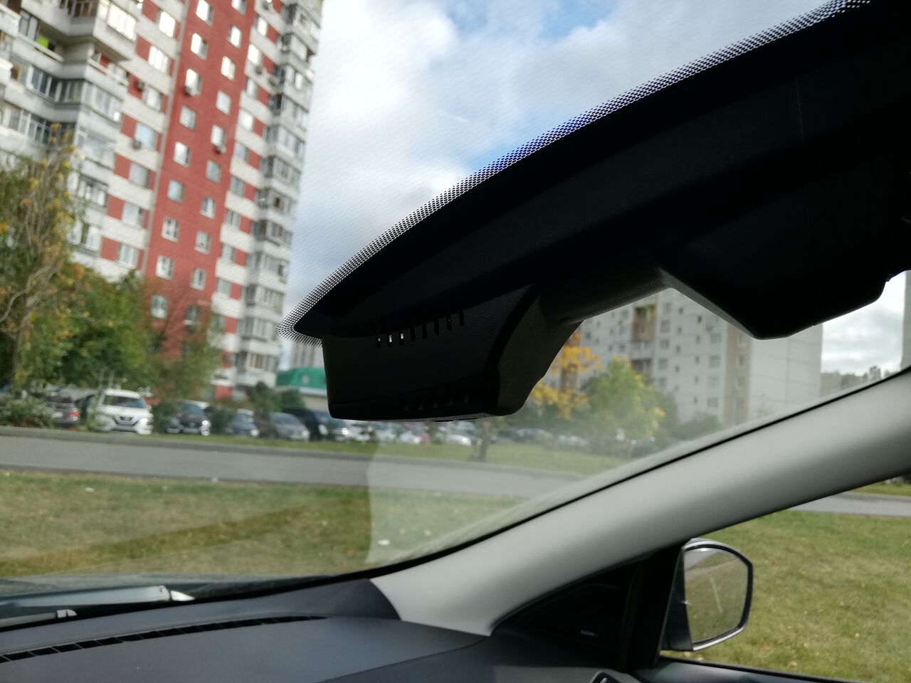

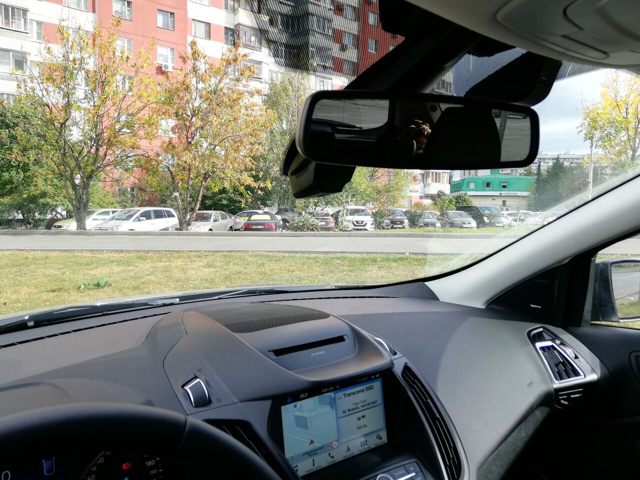

Вчера на Кугу рестайлинговую поставил видеорегистратор SINOSMART. Давно хотел ВР в машину, но их вид как правило удручает, как и варианты подключения. А тут фактически штатный вид.
Брал на Али у этого продавца - https://ru.aliexpress.com/item/32702652465.html?...dAn8qE4 вышел мне 4500руб. с картой на 32гб.
Кстати, советую его брать сразу с карточкой, нормальную карту кладут, в моем случае это был Сандиск 32гб 10класса.
А еще можно сразу взять допы к камере - https://ru.aliexpress.com/item/32782053538.html?...coHcK3N
Среди допов есть кабель для USB, интересно - от нашего штатного разъема у потолка ему будет достаточно питания?
При установке руководствовался отчетами на драйве:
https://www.drive2.ru/l/539812106678043958/
https://www.drive2.ru/l/496103220939063641/
https://www.drive2.ru/l/533783484422948534/
https://www.drive2.ru/l/464295174181224769/
https://www.drive2.ru/l/502209083886010466/
https://www.drive2.ru/l/473685278360338601/

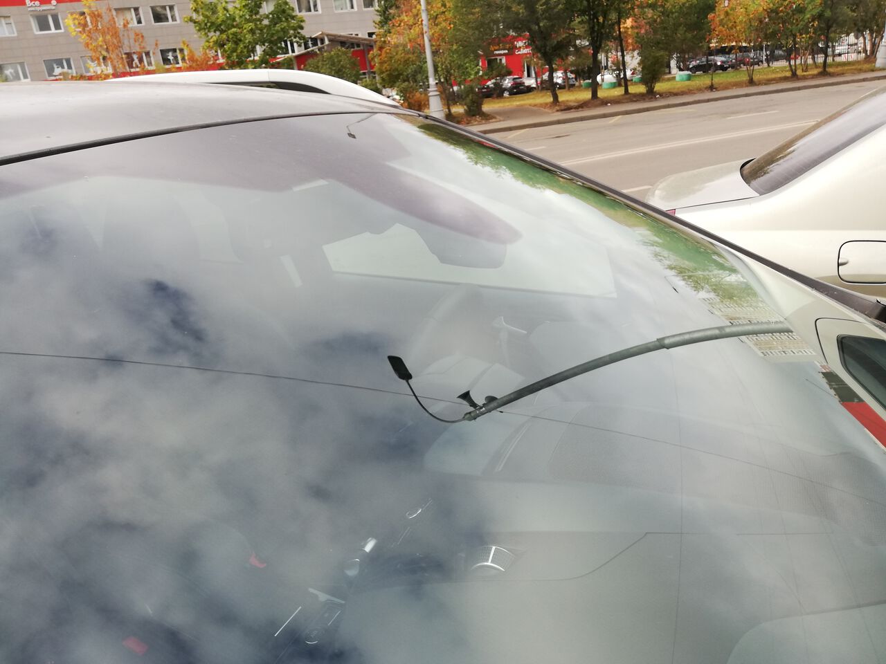

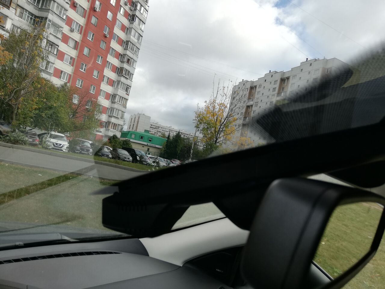

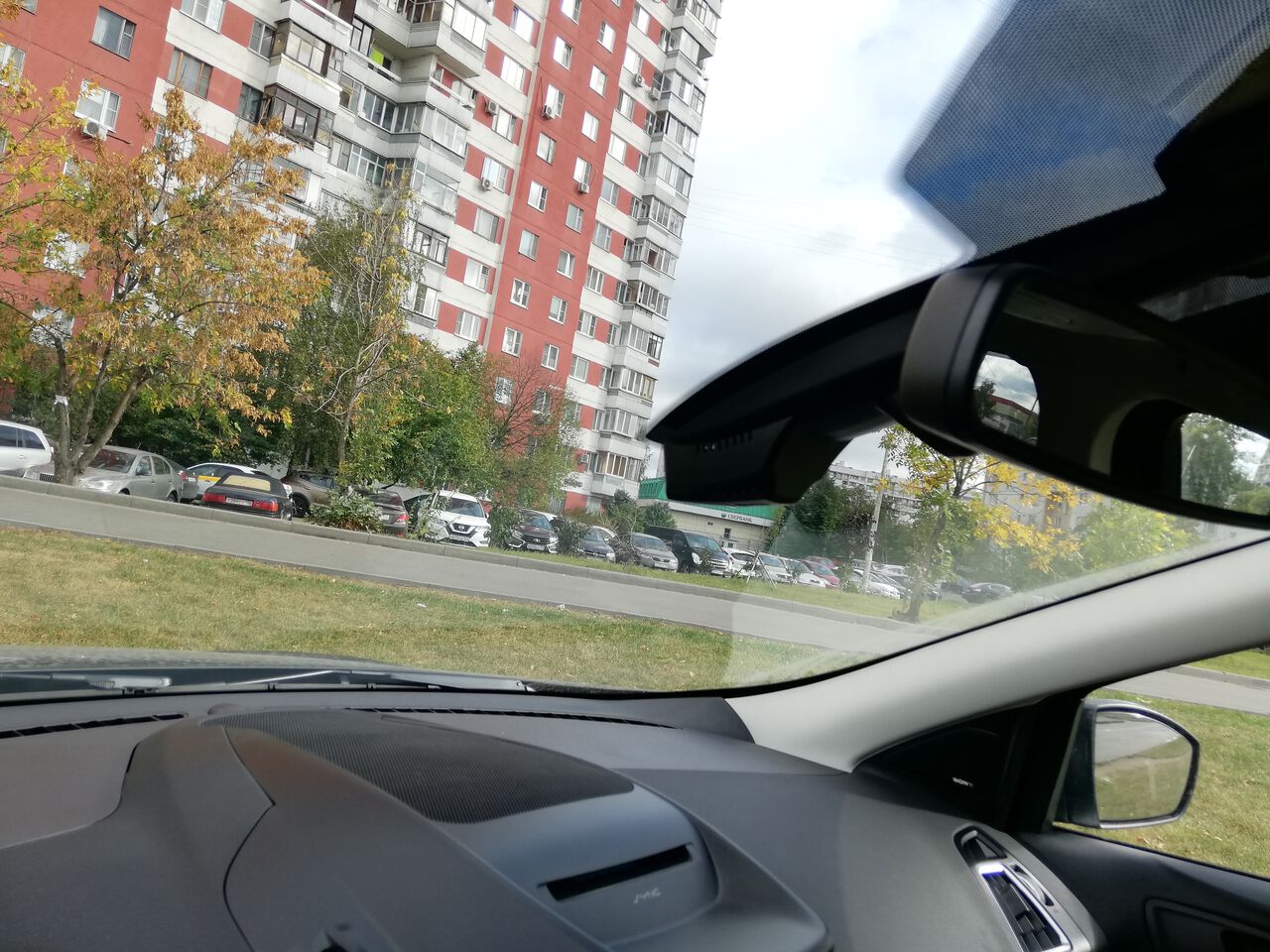

От себя скажу, в принципе ничего сложного, но у меня заняло часа 3, так как очень опасался что-либо сломать, определенная рукожопость у меня присутствует.
Снял крышку у зеркала и датчика, она просто тянется вниз, аккуратно. Далее проложил провод за обивкой крыши до стойки. Обшивку стойки снимал долго, так как не знал про хитрый верхний пистон часть которого не хотела вылезать. Далее желательно снять бардачок, иначе очень не удобно, я сначала пытался без его снятия, но поверьте, проще снять, да и быстрее. Не забудьте предварительно снять боковую накладку у панели. Далее провел провод. На массу подключиться мест несколько, а питание подключал к предохранителям 87 и 88 (не знаю, правильно или нет, на драйве народ так пишет). Все включилось и заработало пока я собирал пластик в обратной последовательности.
