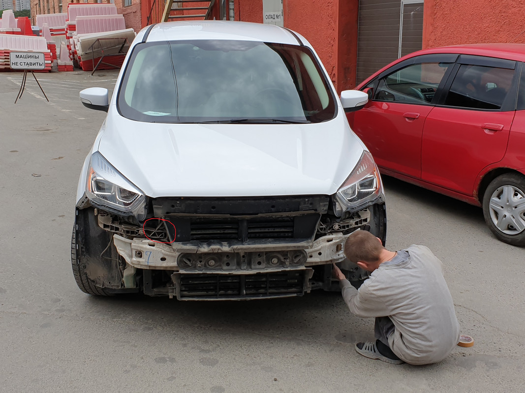

Добрый день. ФК2 рестайлинг
Повредил в феврале бампер (удар пришелся в левую ПТФ), при замене бампера обнаружил 2 вещи:
1.- бампер хозяин ремонтировал до меня правая часть бампера ближе к колесу. Сделано было по колхозному, шпатлевка, заклепки + наращены боковые крепления юбки бампера из куска металла.

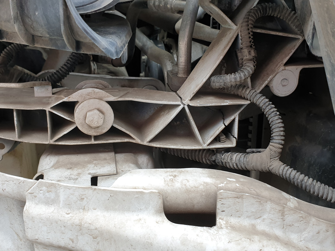

2.- что самое неприятное это обнаружилась сквозная трещина в панели радиатора.
Не совсем понятна причина образование трещины, либо она досталась от первого хозяина и это было связано с первым ремонтом бампера, либо это от моего ДТП, что также непонятно, ДТП было не сильное, кроме вдавленной ПТФ ничего не пострадало.

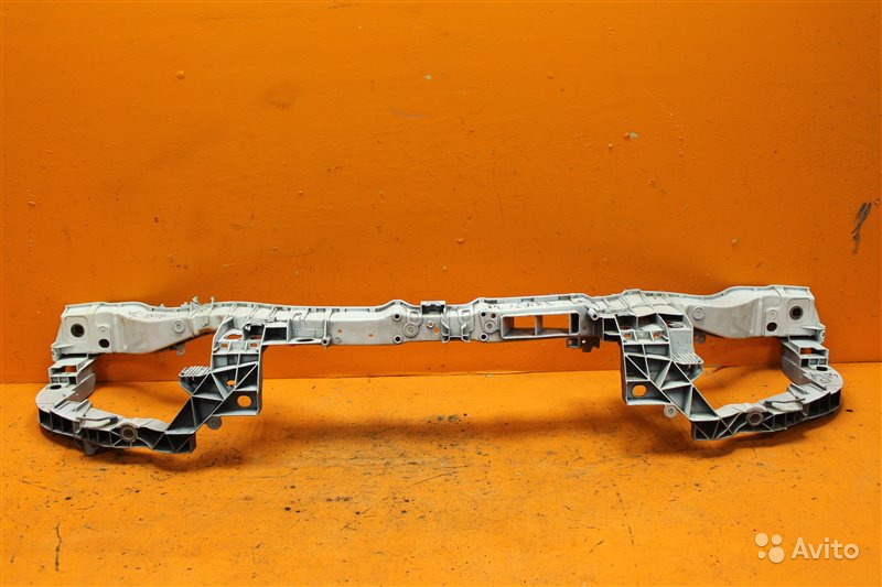

А теперь суть моего поста, учитывая просадок по финансам из-за ковида, не знаю что делать, занимать деньги и искать на разборках целую рамку или ничего не трогать. Трещина в том месте которое поддерживает фару (не основная центральная часть балки), сама рамка не изогнулась, концы трещины с усилием двигаются +-2мм не больше. Если собрать бампер то все должно еще больше поджаться и держать друг друга, возможно трещине уже не один год и черт с ней. Приложил фото моего авто и дефекта+ фото рамки не установленной(не моя). Еще такой вопрос, на авито вижу в продаже рамки радиатора и везде указано для ФК2 и ФФ3 они взаимозаменяемые?

Если рамка не имеет смещения, то имеет смысл ее зафиксировать клеем и стянуть стяжками. А появятся деньги - сам решишь менять или так оставить. :idea:

ясень пень что телевизор фф3 и куга разные.
склейте космофеном или еще какой химией - а потом решите что делать, в этой части с komandir согласен полностью.

Это ремонтируется. Ни чего смертельного. Смотря сколько целая стоит.
