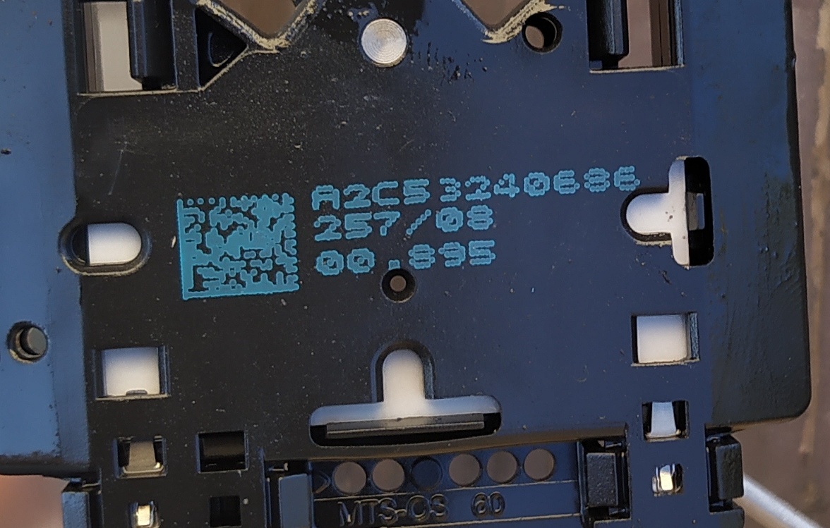

Кому интересно, маркировка на датчике

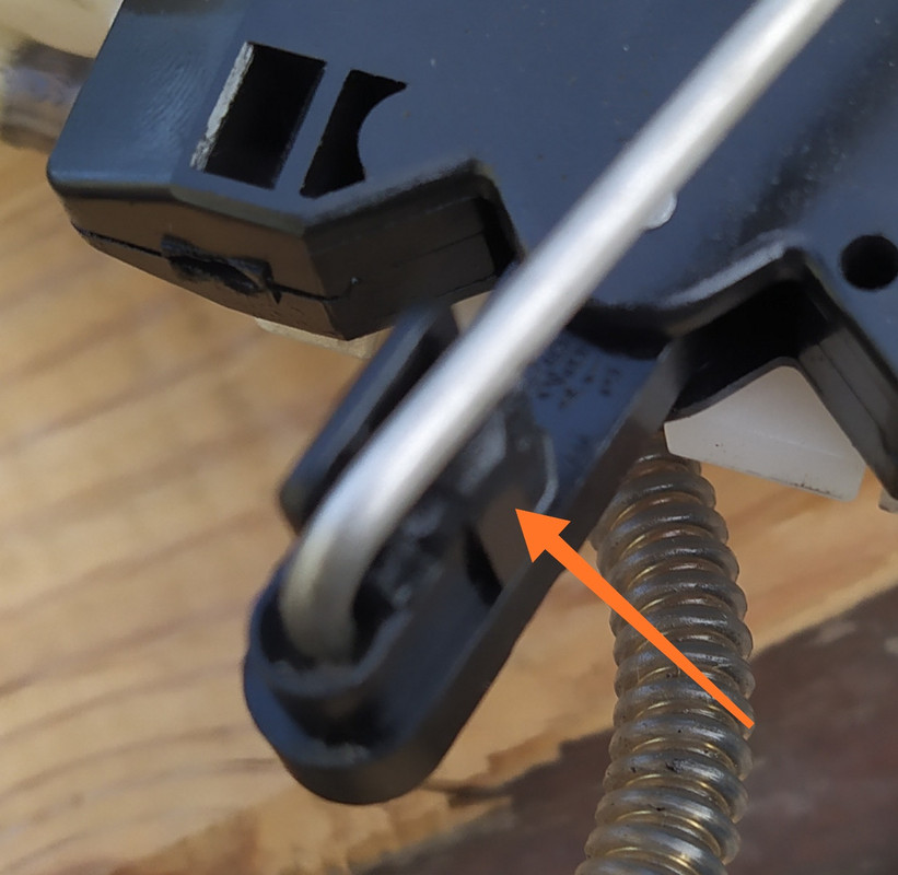

В приехавших датчик оказался косяк. Я так понимаю, что и моя проблема кроется в этом, ну буду снимать, отпишусь.
В них в обоих оказался отломан ус на поплавок
Это дело, я стянул хомутом и проклеил хомут и замок эпоксидкой
