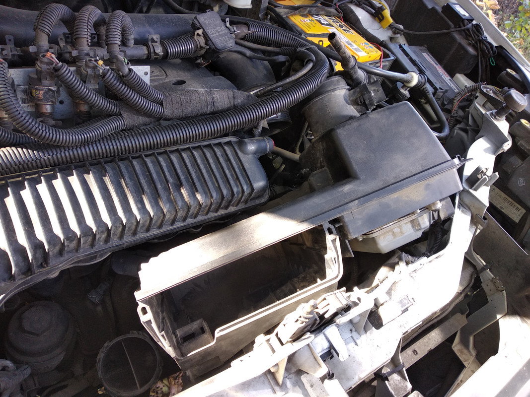

Снимаем, методом потягивания на себя весь корпус воздушного фильтра вместе с блоком управления по соседству. Откручиваем в нижнем правом углу корпуса саморез, что держит толстый жгут проводов. Далее с блока управления снимаем крышку и откидываем фишку разъёма №1 и №2. И уводим весь корпус в сторону. Вытащить у меня его не получилось. Также снимаем впуск воздуха и угловой патрубок заходящий в корпус.
Снимаем блок впуска
Снимем все разъёмы!

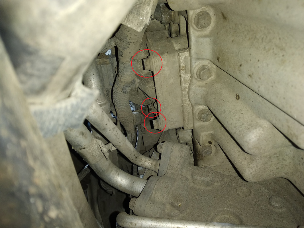

Теперь всё свободно и более менее доступно. Берем головку и трещётку 1/4" 8 мм, 10 мм и 13 мм. Вот тут то и нужна эстакада! Снизу снимаем три болта М8 с корпуса маслоуловителя. Также откручиваем какой датчик и жгут проводов который просто крепится к корпусу. Переходим на верх.
Три болта снизу

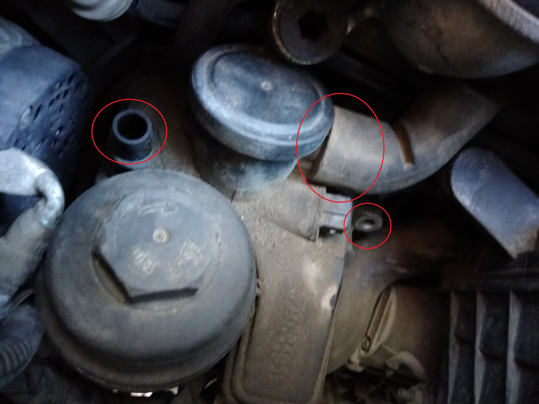

Далее снимаем входной патрубок камеры маслоуловителя и разъём. Также ниже этого патрубка, на корпусе, закреплён жгут проводов его нужно снять обязательно иначе маслоуловитель не вытащить. Также снимаем клемму с генератора, она тоже блокирует силовым проводом выход маслопомойки.
Доступ уже обеспечен

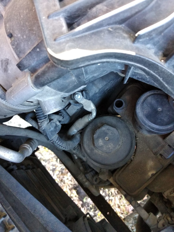

Возле углового патрубка, справа, расположен четвёртый болт. После того как выкрутите его, маслоуловитель свободен. Угловой патрубок как правило прикипевший к корпусу и рвать его не нужно. Он отлично выйдет с корпусом в месте его крепления на патрубке под впуском. Маслоуловитель нужно вытаскивать с усилием. Меняем на новый. хотя… Нужно просто купить новую мембрану.
Четвертый болт крепления корпуса к двигателю

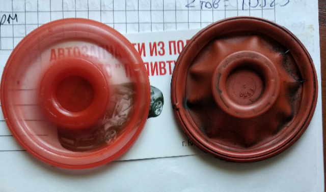

Так вот, маслоуловитель покупать новый не нужно. Когда открутите старый, то хорошенько полейте ВДэшкой на крышку мембраны. От старости и температуры она может лопнуть. Как только откроете её мембрану выбрасывайте, но пружину не потеряйте. Отделите пластмассовую часть маслоуловителя от дюралевой. Снимите прокладки корпуса ! Далее налейте в ведро 3л растворителя 647-650. И бросайте туда обе части маслоуловителя. Оставьте на 2-3 часа. После этого времени возьмите корпуса длинногубцами и полоскайте резкими движениями. Оттуда выйдет много сгустков и мусора. Как только вы увидите, что оба корпуса чистые, дайте им просохнуть 5 минут.
Далее одеваем мембрану. Тут совет ! Пружина не даст Вам её зафиксировать. Поэтому прижимаем пальцем мембрану и фиксируем её. Затем берём нить и сквозь пазы в горловине посадочного места мембраны, поперёк, протягиваем её. Наживили крышку и вытягиваем нить. Вуаля, всё на месте. Крышку плотно прикрываем и смотрим чтобы не было перекосов.
Также рекомендую ставить НОВЫЕ ПРОКЛАДКИ КОРПУСА МАСЛОУЛОВИТЕЛЯ ! Там их две. Одна О-ринг, вторая комплексная. Вот финисы Volvo 8692314 ( большая комплексная ) Volvo 8642828 (О-ринг).
Чтобы купить нужную Вам мембрану, откройте капот и взгляните на корпус маслоуловителя сверху. Там выбит его код. По этому коду вы покупаете себе мембраны. Ошибок не должно быть ! Мембраны не взаимозаменяемые. Прибегать к колхозу как многие рекомендуют вырезать или покупать от дизельного двигателя не стоит ! Каждая мембрана под свою пружину !
