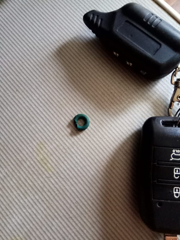

Всем добра! Коллеги, никто не сталкивался с проблемой замены манжеты на форсунке? (Дрыгатель экобуст 1,6) После проблем с движком, (откололась юбка поршня) криворукие ОД долго не могли найти причину. Меняли турбину, свечи и т.д. Машина почти полтора месяца стояла в сервисе! Но вроде всё сделали, по гарантии, но с многочисленными косяками... Один из которых - развалившаяся позже манжета! В магазах нет, оббегал все и немецкие, японские, корейские, даже в магазин китайских грузовиков заезжал от безысходности! В сервисах тоже нет, у ОД можно заказать только в сборе с форсункой (8200 руб.!!!) Убил пол дня - нифига не нашёл :( Может кто знает, от какой нибудь машины может подойти? На форуме такой инфы не нашёл... По гарантии не отправлять - она закончилась. Померил штагенциркулем внешний диаметр 6мм., наружний 12-13 мм.
Ребята, очень срочно! Кровь об стену - надо завтра машинку починить, планируется на ней важная и долгая поездка... blush.gif

1764075 закажи на zzap

там еще т кольца тефлоновые менять обязательно

zuny07 писал(а):1764075 закажи
Всё верно, там полный фарш на все 4 форсунки:

Сам будеш делать нужна приспособа специальная для замены тифлоновых колец

vladik-israel писал(а):Сам будеш делать нужна приспособа специальная для замены тифлоновых колец
Да нет, в сервисе, но спасибо за информацию!
Уже нашёл. Вроде должны подойти...
