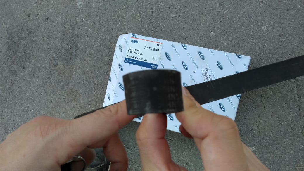

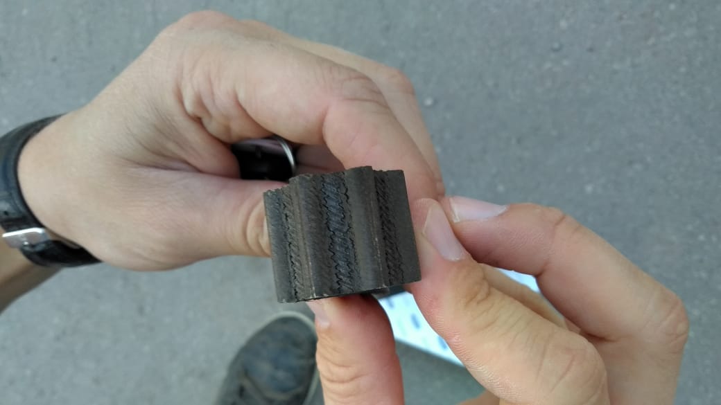

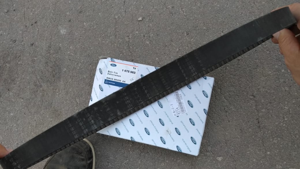

Заменил грм на 120т.км. Состояние- твердая "хорошо". Трещенки имеют место быть только во внутренней части ремня, при сильном изгибе. Делаю вывод, что если водитель уверен в достоверности своего пробега, то 130-140 он отходит 100%. Панику всю в сторону, а то некоторые меняют при 100т.км. При этом я брал машину с пробегом 75т.км, и все это время эксплуатировал 1/3-трасса, 2/3- город. Также хочу разбить миф, что ремень грм на кугу 2 подходит с фокуса. Точнее он вроде действительно подходит, но он не усиленный, как это требует турбиновая куга 2. Визуальная разница в этих ремнях грм (куга, фокус), это желтоватый оттенок (усиленная "шкура") внутренней части грм- у куги. Для фокуса он внутри обычный черного цвета, как и снаружи. Состояние ременя генератора при 120 т.км было на "отлично". Самым слабым узлом оказался обводной ролик ремня генератора, это тот который прикреплен к корпусу генератора и расположен под шкивом генератора. Помпу не менял, сальник ковала (хоть и был куплен) тоже менять не стали, не течет. P.S. На предыдущей машине С-мах менял грм также на 120т.км, вот там состояние было такое, что пора менять. На Куге по другому, видимо хотябы из-за того, что в основном обороты двигателя в среднем при кмеренной езде 1500-2000 об/мин, так сказать пониженные, возможно отсюда и долговечность грм в сравнение с фокусом. Фото в студии

состояние ремня твердая двойка...скорее даже с минусом

Ничего не обрабатывал, отходил 145 тыс и был заменен, состояние было не сравнимо лучше относительно того, что показал антошин. Тут соглашусь с вова - 2!

Это как в той шутке- "нет сынок, это фантастика". Если верить вам, то после 145 т.км вы сняли новый грм:)

Быть может вы не первый влавделец, поэтому не знаете о его замене ранее??? Вообще это же расходник, любые расходники на то ими и являются, что они имеют определенный жизненный цикл, ресурс. Я видел наверное 5 ремней грм (ваз, форд -2шт, ауди-2 шт) после их замены с реальным пробегом согласно мануала на данное ТС, и они по состоянию действительно подошли к замене (трещены больше, и они есть и на внешней стороне ремня). То что предоставил на фото я- это более чем еще живой ремень, понятно что он требует замены, здесь спора нет. А для чего вы меняли свой ремень, если он "практически новый"??? Убеждать в своих принципах- дело не доброе, у каждого своя голова. Просто многие при малейшем скрипе идут в магаз за новой запчастью, а новая скрипит также:)))

Я единственный владелец. А заменил ремень из-за того, что мануал говорил - 150 тыс, меняй! Согласен с тем, что не надо мешать тому, что хорошо работает и нечего лезть в работающий механизм. И масло в коробке, в редукторе, в халдексе, я заменил тогда же. Всё масло было рабочее, могло бы ещё походить. Новая может и скрипеть также, а может ещё хуже))

пусть думает что ремень прекрасен, пусть думает что купил машину с пробегом 75 ткм а грм сменил на 120-ти rofl.gif
писес, еще немного и он бы стал лысым, судя по состоянию ремешка пробег авто вплотную приближается к круглой цифре около второй сотни rofl.gif dance3.gif
