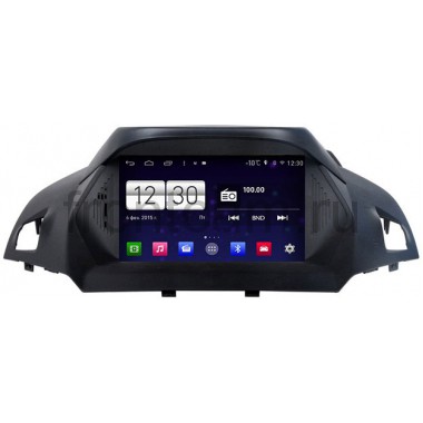

Тема по магнитоле производителя WINCA (но официально ее продает RoadNav, которые и пишут сами софт. Также можно купить у перекупщиков - Witson, и другие). S160 является продолжением линейки S100, S150. Модель на Ford Kuga II имеет название M362.
Сайт производителя: http://www.roadnavi.com/product/m362-ford-kuga-media-satnav-2013-14/
Официальный форум: http://www.roadnav.com
Спецификации :
  • CPU: RK RK3188 main frequency 1.6GMHZ, 4-Core Processors, Increased performance
  • ROM: DDR III 1G ROM
  • Flash/Hard disc capacitance: INAND FLASH 16G
  • Screen resolution: 1024*600 HD screen, 65000 color display
  • Dual OS: ANDROID 4.4.4 Fast response, stable system. Built-in WinCE 6.0 S100 for option
  • Touch Panel: Capacitive multi touch screen
  • Display Definition: Support high-definition screen, support LVDS input
  • Network: Built in WIFI, support external 3G/4G modem
    GPS Receiver
    • Frequency: 1575.42MHZ C/A CODE
    • Protocol standard: NMEA-0183 V3.01
    • Channel – 66 channels for searching
    • Satellite: 22 channels for tracking.
    • Tracking sensitivity: -164dBm
    • Locate Precisive: 3m 2D RMS receiver module: G591C GPS1613
    Bluetooth Module
    • Working Frequency: 2.402GHZ-2.480GHZ ISM Band
    • MIC sensitivity: -42dB BC5 Bluetooth module BT MDC732
  • Radio module 7706 IC
  • Video decoder All format decoding, support 1080P
  • Audio Sounds America TDA 7415CB(Better sounds)
  • Amplifier IC Amplifier IC (TDA 7851L), more powerful, low dissipation
Фотографии
Отличия от других производителей:
  • Работают все колонки (включая переднюю на Titanium)
  • Звук лучше, чем на других ГУ (Phantom/Kaier)
  • Более качественная сборка (все-таки WINCA давно зарекомендовавший себя завод)
  • Сам блок в высоту как штатное фордовское ГУ (у Kaier он в половину высоты), впридачу идет еще 2 CAN адаптера (один для Audio, второй для команд) - тяжелее в установке, но лучше вентиляция и компоновка внутри блока
  • Как и другие ГУ, поддерживает SYNC, при этом никаких шумов нет. НО! Очень тихий уровень громкости во время работы Синк (приходится выкручивать громкость до 20 (при обычном радио/музыке не выше 8-10), поэтому при возврате если быстро не убрать громкость, после звонка в уши долбит предыдущий источник (радио, например). Либо слушать на обычной громкости, но во время движения недостаточно громкости. Надеюсь поправят в будущих прошивках.
  • Есть IR-пульт управления
  • USB только один выход, второй тоже есть, но он на MiniUSB, можно через переходник его тоже вывести (но мне хвататет одного)
  • ГЛОНАСС нет, но штатный GPS чип ловит очень быстро (у меня под крышкой, где динамик, лежит блок антенны)
  • В комплекте идут полный набор клипс, так что со штатной ГУ переставлять не нужно.
  • Зазоры/щели - в пределах нормы, я думаю, как и с Kaier разброс будет большой, в зависимости от конкретной машины (на Kaier у меня не было больших щелей, тут тоже нет). Форма, думаю, в Китае одна и та же гуляет :)
  • Интерфейс по умолчанию как на S100/S150 (карусель), но если нажать MENU еще раз - переключается на обычный андроид лаунчер (я себе поставил APEX Launcher вместо штатного)
  • Автопарковка ЕСТЬ!
