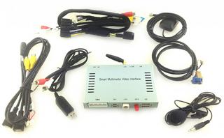

3 Вариант. Покупка китайского модуля на базе Андроид, активируется удержанием кнопки

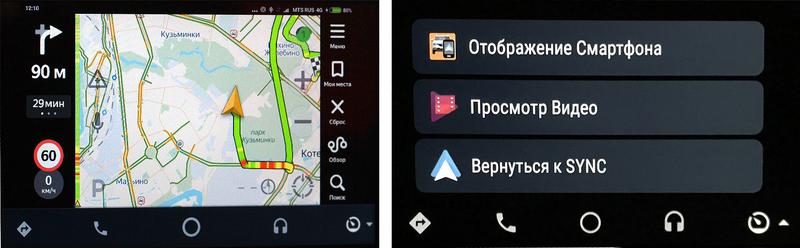

коллеги и 1.3.2 и 1.4.3 ставил, подключаю телефон шнурком, карты и прочее работает, АА ютуб не видит, как ютуб запускать, подскажите пожалуйста?
koleso79
Сообщения: 13
Re: Как смотреть кино на Sync 3?
Сообщение #10  15 янв 2018, 09:42
koleso79 писал(а):коллеги и 1.3.2 и 1.4.3 ставил, подключаю телефон шнурком, карты и прочее работает, АА ютуб не видит, как ютуб запускать, подскажите пожалуйста?
Новая версия вышла 1,5
А по поводу работы
Все рекомендации сделаны в телефоне ?? И в приложении на телефоне АА ??
Затем запускаете на автомобиле и ищите АА в нижнем правом углу несколько раз иногда нажимать ! На иконку

AKDantist, не смог разобраться, разрешения при первом запуске программы дал, в АА смотрел, ничего нет, что относится к Ютубу.
ткните пожалуйста, что нужно сделать?
koleso79
Сообщения: 13
Сообщение #12  15 янв 2018, 15:15
У меня, кстати, на Sony Xperia Z3 (Andoid 6.0.1) тоже прога не пашет. Такое впечатление, что интерфейс АА урезан. По крайней мере настроек АА как у индийца-разработчика в видео даже близко нет.
egen
Вот спасибо! В моем понимании multiple это 2-3 раза (вообщем чуть больше одного). Действительно раз на 10-12 открылась менюшка. Все настроил - все работает.
jordaniko
Сообщения: 58
Поблагодарили: 9 раз.
Сообщение #13  15 янв 2018, 17:36
Нужно в настройках AA разрешить запуск из любых источников, делается это через меню разработчика, для того чтобы в него попасть, надо выбрать меню о приложении и 10 раз нажать на само слово об андроид авто вверху. Программа внизу мелко напишет что режим разработчика доступен, идём в Настройки разработчика и ставим галочку в последнем пункте внизу.
