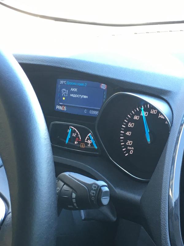

Пиплы, приветствую!
Периодически стал отказывать адаптивный КК. На нажатие кнопки лимита вообще не реагирует, на кнопку включения круиза выскакивает сообщение на приборке.
Когда все это началось - не знаю. Весной все работало, потом машина стояла до июля в гараже. Поехали в отпуск, а тут такие траблы.
Но если после неудачной попытки включения круиза остановиться, перезапустить двигатель (заглушить и снова запустить) то КК работает без нареканий на протяжении многих сотен км. Но даже при отказе круиза включаться (сообщение на приборке), при опасном сближении на приборке появляется оранжевый аларм с пиликанием. Это говорит о том, что в радарной части проблем нет.
Чтение ощибок по модулям ошибок не обнаруживает даже при неподключающемся КК.
Подобное случалось, когда зимой бампер обледенел. Но сейчас бампер чистый, только мошки да мухи

Re: Доустановка интеллектуальных систем
Сообщение #513  21 авг 2017, 01:48
Водитель самолета у меня такая фигня случается когда ливень стеной. Мол ехай сам = я умываю руки.
Может он у тебя там открутился и болтается? Время от времени начинает в пол смотреть и отваливается.
Кстать еще интересную штуку заметил на адаптиве.
Я тут под знак 50, в поворот на равзязке уже привык по мотоцкилетному 100 ехать. Разумеется поперечная перегрузка при этом ощутимая.
Так все дело в том что на круизе авто замедляется до 80-ти и ниже, даже при отсутствии помех спереди.
Сообщение #514  21 авг 2017, 07:28
mirock
Не мог он открутиться. Да и перезагрузка зажиганием помогает вернуть его к работе.
Закономерность не могу выяснить.
