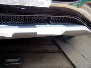

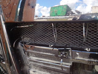

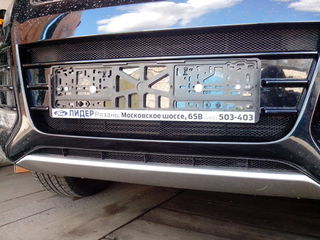

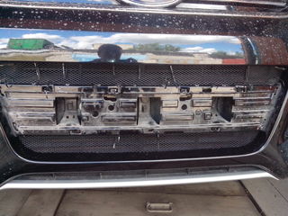

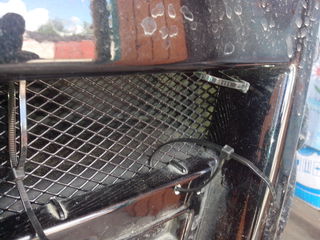

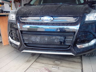

Сообщение #447  29 июл 2016, 12:20
Вот вроде получилось:
подготовка
в процессе
Частичный результат изнутри
Это бампер без нижней накладки (снимается легко) и смонтированная нижняя сетка
Конечный результат
Огрызки, в т.ч. "ухо" от накладки ГРЗ (для чего оно - х.з., может для буксировки rofl.gif )
П.С.: Спасибо Мартынов и Dimaz55 за подсказки по фото
