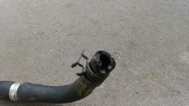

Забрал трубку эту 854 руб.
Это просто сверху приложил новую
часть которая втыкается в расширительный бачок..
Общий вид резиновой трубы
Задняя часть новой трубки с хомутом, хомут приклеен или припаян в резине
Чет как работает хомутик не понял, кто то может сталкивался с такими как его зажать?
А вроде он пружинный, просто надо из стопора вытащить пипку и он сам зажмет...
В замене самым неудобным будет этот хомутик, а так ничего вроде...

Поменял короче, 15 минут ушло с фото и перекуром, на дальнем конце старой трубки выемка есть направляющая, только на самом соске что то не нашел ее, да и новая трубка без выемки....Так же две протертости на старой трубке посередке, сетку видать давно уже протерло,пластик только начало, но след уже есть... думаю стоит гофру какую нить накинуть, или шланга кусочек...Охлаждайка особо не вытекла, делал на горячем моторе,крышечку тока с расширительного снять давление скинуть, только когда снял дальний конец может 10-20 мл булькнуло , если на холодном то вообще норм будет. Других трубок нет у автономии, сказали эти свежая поставка...
так в общем встала новая резиновая труба....
Это старая трубка, пластиковая часть которая к бачку подходит...
выемка, задняя часть старой трубки
Это соединение пластиковой части и резиновой на старой трубе

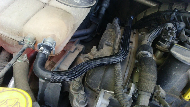

Вот эта нормальная трубка, старого образца. Она в оплетке, огибает движок и почти не соприкасается с жгутом проводов ниже. А новая, БЕЗ ЗАЩИТНОЙ АПЛЕТКИ, резина мягкая и так как она уходит не в бок, а вниз, она всем телом лежит на жгуте проводов.
З.Ы. Если не забуду, сделаю фотку.

Сегодня посмотрел у себя эту трубку.
Трубка касается крышки на двигателе.
Уже протерлась оплетка и появились следы касания на самой трубке.
Место повреждения оплетки обмотал изолентой, а на крышке двигателя сделал небольшой вырез.
Спасибо всем, поднявшим данную проблему. :)

шланга кусок или гофры можно было, сегодня тоже посмотрю

У меня такая же ерунда надел в это место на трубку отрезок металлопластиковой трубы на 15 для надёжности.
