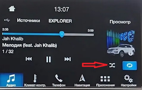

Teh писал(а):То есть, если не задать проигрывать конкретную папку, что проигрывает все с непонятной последовательностью. Например, у меня на флешке есть в корне сборник транса и в отдельной папке техно-опера "2032 легенда о несбывшемся грядущем", так Sync просто берет одну песню со сборника, потом пару с этой папки, потом опять со сборника, и т.д.
Значит у вас выбрано "случайное воспроизведение", где структура папок игнорируется. Смотрите цитаты из мануала ниже:
Аудиосистема:
1. Для воспроизведения дисков с файлами формата MP3 и WMA имеется два разных режима:
Пофайловый режим MP3 и WMA (по умолчанию) и режим воспроизведения файлов MP3 и WMA в папках.
2. В режиме пофайлового воспроизведения структура папок на диске с файлами MP3 и WMA игнорируется.
3. Режим воспроизведения папок с файлами MP3 и WMA предусматривает распознавание структуры папок одного уровня.Так что, сначала выберите режим с "распознаванием папок" в настройках плеера..
Вдобавок, следует учесть, что на экране SYNC3 при выборе воспроизведения с USB появляется список папок (или список файлов, если они не в папках).. И если присмотритесь, в правом нижнем углу под иконкой есть две кнопки - одна выглядит как переплетенные две стрелочки, другая - две закольцованные стрелочки.. Первую они назвали
"случайн. воспр", вторую - почему-то назвали
"не обучены"..
Что пишут про первую кнопку - "Воспроизводит композиции в случайном порядке."
Что пишут про вторую - "Кнопка повтора используется для переключения между
тремя режимами повтора: повтор выключен (кнопка не подсвечена), повторить все (кнопка подсвечена) и повторить композицию (кнопка подсвечена, и отображается небольшой значок «1»)."Мои пояснения, как ими можно пользоваться на практике:(1) Если нажать первую, то все файлы в пределах выбранной директории или папки (ну, на которой вы находитесь в этот момент) будут воспроизводиться абсолютно случайно, как вы и описываете..
(2) Выбрав вторую кнопку получите, что они все будут проигрываться последовательно (в порядке, как они у вас сгруппированы в этой директории) и после последнего файла цикл перезапустится (можно кстати зациклить и всего на одном файле. если два раза нажать)..
(3) Не выбрав ни одной кнопки вы просто получите последовательное воспроизведение в том порядке, как у вас лежат.. без перезапуска цикла..
(4) Нажав обе кнопки, вы получите случайное воспроизведение файлов в пределах данной директории. Только когда проиграются все файлы из неё, цикл будет перезапущен..
Ниже прикрепил скрин со моей красной стрелочкой указателем на эти две кнопки
