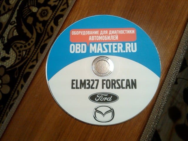

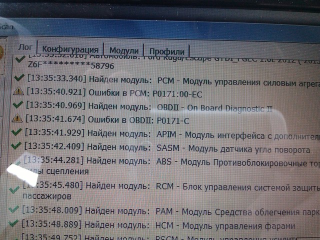

У меня ELM USB с переключателем. Программа FORSCAN. Всё читает.
Блю тус не брал.Не менять же ещё телефон. Цена в принципе нормальная.
Ссылка http://obdmaster.ru/products/elm327-dlya-forscan
При прогреве не большие колебания оборотов- нормально, не замечал более 100 об/мин. Как правило стрелка чуть
подрагивает. А остальное определяю на слух. Иначе как мозги будут отслеживать
процесс прогрева и создания топливной смеси. Как писал ранее, запуск, жду 2-3 минуты. Работает , в зависимости от наружной температуры, от 1000 до 1500 об/мин. затем перевожу селектор АКПП последовательно по всем позициям с выдержкой примерно сек. 20. Затем на паркинг. И греется до того пока стрелка не встанет в рабочую зону.При -15-20 прогрев занимает мах. 7 минут. Хватает времени протереть стёкла и по мелочи ещё.
После того как по пользовал Ликви моли для двс с непосредств. впрыском,и по прожигал двс на повышенных оборотах, проехал 200 км. Пока чек не горит. По теплу выну свечи( надеюсь приурочить эту процедуру к смене масла). В обще то, оптимальные параметры рабочего процесса начинаются от 70% мощности.Оптимально 85%- так как при расчёте двс все процессы считаются и проектируются на этот режим или выше.В горки стал заезжать на 4 или мах. на 5. 6 перестал включать. Создаётся ощущение, что что то там прочистилось. Очень поганит езда по пробкам. Сдаётся, что это главная проблема почему встречаемся с Check eng.
Вот как то так.
