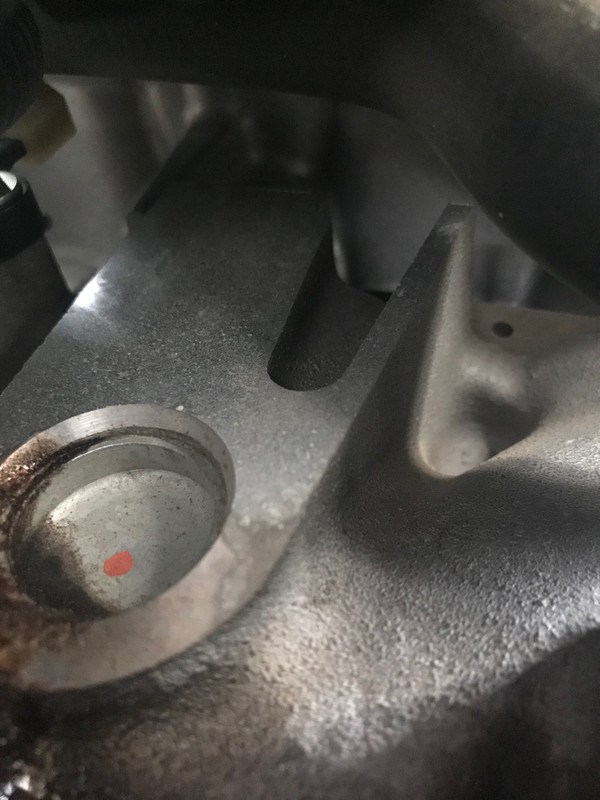

Незадолго до прохождения ТО1 заметил падение уровня антифриза. Долил и думаю, как раз на ТО поинтересуюсь.
08.09.17 приехав на ТО в салон, в котором и покупал авто «Виннер-В» обозначил проблему и через 2 часа ожидания отдав 10000р за ТО получил Заказ-наряд с комментариями «Обнаружены следы течи охл. жидкости в левой части ДВС. Для выявления причины течи требуются дополнительные диагностические работы».
Т.к. через неделю у меня планировалась длительная поездка на автомобиле, я сообщил, что мне необходимо найти причину течи и в течении недели решить этот вопрос. Но сотрудник Виннер-В ответил, что без снятия впускного коллектора причины не обнаружить. Так же сообщил, что если они его снимут и потребуется какой-то ремонт, то заказ деталей и т.д. длительный процесс и в неделю они не уложатся.
Приехав в гараж, вооружившись фонарем и телефоном, потратив 2 мин. я обнаружил причину течи (без снятия коллектора), см. фото. Подтеки обнаружены на заглушке блока цилиндров.
Написав в службу поддержки Форд Соллерс Холдинг и Виннер-В, я попросил оперативно (у меня была макс. неделя) устранить этот недостаток. Однако Форд Соллерс не ответил.

DeMozA писал(а):Приехав в гараж, вооружившись фонарем и телефоном, потратив 2 мин. я обнаружил причину течи (без снятия коллектора), см. фото. Подтеки обнаружены на заглушке блока цилиндров.
Получается, трещина в блоке...

Ну глубоко копать не стали, или пробка или трещина, решили сразу заменить, т.к нет технологии замены этой пробки после установки на заводе
Отзываясь была же по охлаждению
Вот перестраховаться и весь двигатель заменили !

Внимательнее! Отзывная была для экобустов, у DeMozA дюратек 2.5, при этом уже рестайл! Думаю, что изначально был брак, либо сам блок бракованный, либо при сборке.
