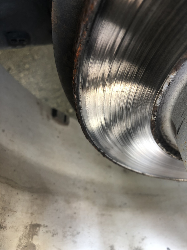

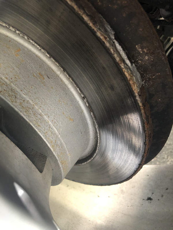

Кстати задние колодки с водительской стороны, почему то решили начать точить диск волнами angry2.gif
Колодки ate керамик. Может в составе накладки что то твёрдое попалось?!
С пассажирской все норм
