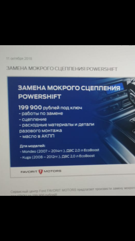

Я бы постеснялся на месте дилера форда такую рекламу о замене мокрого сцепления ставить blush.gif blink.gif
200.000, блин.
Суровая антиреклама.
Полагаю, на кугах2 с 2.0 2013г у них ещё дороже? Или имелись ввиду 2008-2013 всё-таки?

Уверен, там опечатка
Куга 2 дизель а не ЭБ
