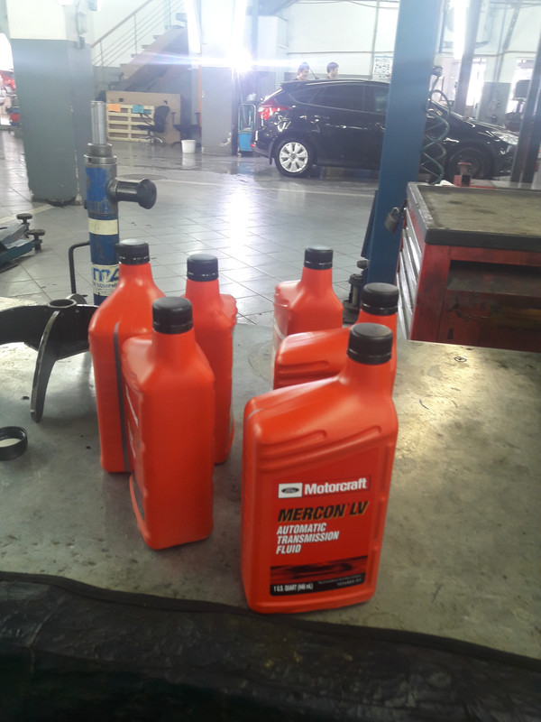

Итак, приобрел следующее масло:
Для АКПП Ford XT10QLVC 6 бутылок по 500р. (ОД рекомендовал залить того же масла, только европейского розлива, которое стоит в 4!!! раза дороже, хотя даже на пробке написано MERCON... shok.gif )

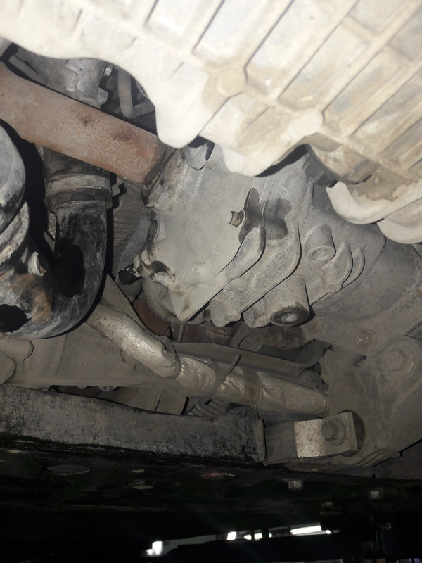

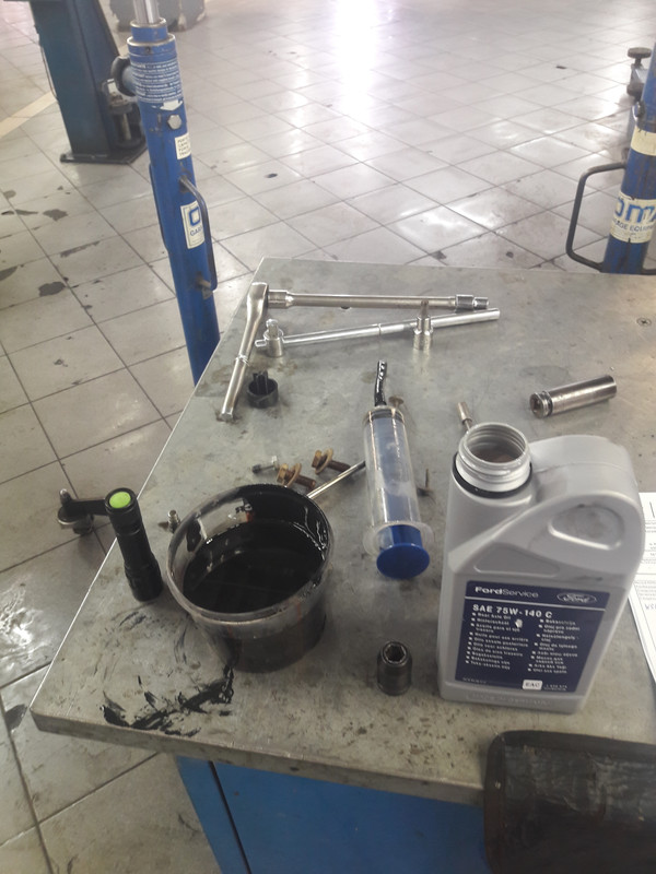

Начну с раздатки:
Вот она:
Слилось из нее примерно 400 мл жижы темного цвета:
Далее через шприц(заливать не очень удобно) залили свежего масла Ford 1 836 674. На этом с раздаточной коробкой и закончили.

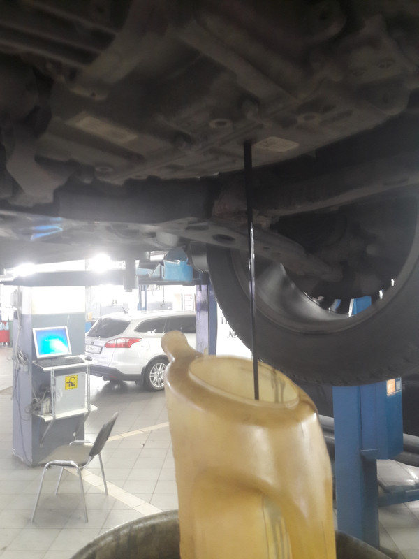

Потом перешли и к АКПП:
Масло так же имело темный цвет...
С первого раза слилось 3,5литра.
После этого, залили в коробку 3,5 литра нового масла, завели машину, попереключали рычаг в разных положениях, задерживаясь на каждом по 5 сек.
Со второго раза слилось чуть менее 3-х литров. Повторили процедуру с залитием нового масла, заведением, переключением.
Далее мне было предложено докупить у ОД еще бутылочку масла, но уже не европейского, а такого же как у меня и по приемлемой цене ))) Маркетинг, однако :D :D :D
В общем, согласился. еще слили 1,6 литра и залили столько же. И снова завели, попереключали.
В итоге было поменяно 7,2 литра.
Далее прогрели АКПП до 85 градусов, слили излишек через контрольное отверстие и на этом закончили.
По ощущениям, работа АКПП стала более плавной.
Цена вопроса: 5600 масло + 5500 работа с учетом докупленного 1,6 литра трансмиссионного масла.
