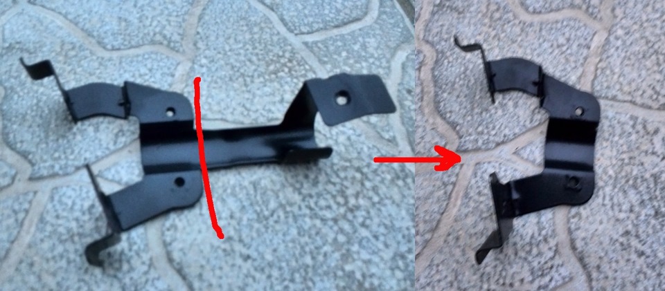

Закупил детали для установки GM омывателей фар согласно списка от serg550. Взял бачок на 4,5л в сборе 2 017 875. Затраты на детали около 10т.р., на установку 3,5т.р. , на прошивку 800р. Проводка на авто была. Последовательность проводов в разъемах бачка и авто была различной, пришлось разобрать разъем бачка и изменить порядок проводов. Как обрезать крепеж омывателя не понял из картинок, поэтому установили "мастера" как могли. Чтобы форсунки не торчали, убрали пластмассовые ограничители.
На DRIVE2 нашел картинку как надо резать, вот:
На "специализированных" по фордам "Ford service" и "Автофане" в нашем городе не смогли настроить работу омывателей фар. Омыватели включались на очень короткое время. Одна надежда побывать в Самаре и настроить у STIG. Ну, а пока установил отдельную кнопку через реле и омыватетели начали фонтанировать четко по желанию..
Осталось только обрезать пластмассовые ограничители и установить их, а также сделать ключ и немного поднять поток воды.
