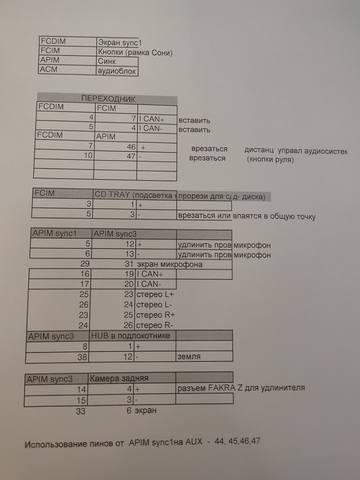

Подскажите, правильно ли сделана распиновка для пеееход с синк 1 на синк 3
По идее можно ж задействовать пины с апима синк 1 которые шли на аух (4шт) - его то теперь нет в 3м синке для подключения хаба и камеры например...?
