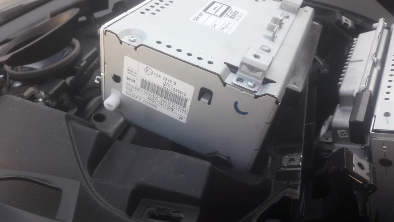

Соглашусь с политиком всех времён и народов ! Португалка была прослушана как на куге-2014 так и на куге-2018. Я говорю только за штатный звук , льющийся из синих колонок. Он был на голову лучше. Остальные функции ГУ в тот момент не тестировал. Задача была другая проверить отображение "пробок" на cv4t-19c1067-l серии ГУ-шках. A португалка та просто под руку попалась, а мне было интересно - сможет ли она работать с С3.

Модераторы добавьте в первый пост инфу что у динамика инженерный номер AM5T-18808-AA , только так его можно найти на аллегро например... Также не указана инфа о финисе решетки динамика...

У Сталина штатный усилок Сони. По-этому говорить однозначно не стоит. В штатном усилке есть различные установки звука в зависимости от модели. Т.е. возможно выбрать настройку под салон (мондео, эксплоера, куги. фокуса.....). Меняется задержка звука и уровень громкости. Возможно у него центр "орет" из-за выбранной модели салона (не куга).
