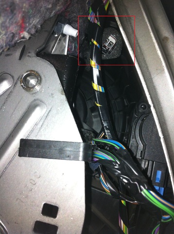

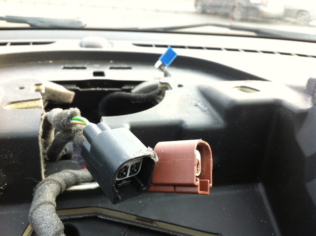

Для установки на низких комплектацих
Потребуется козырек под центральный динамик
Сам центральный динамик, подходит от Focus 3 (FINIS - 1689673)
инженерный номер AM5T-18808-AA
К счастью проводка под центральный динамик уже есть, но спрятана и примотана изолентой к косе со стороны водителя, можно увидеть разъемы если заглянуть под торпеду (через педали) в районе, где выходят провода для экрана магнитолы.
Один разъем для центрального динамика, второй тоже - но у нас не используется.
Далее чтобы все заработало потребуется сконфигурировать AsBuilt и прямую конфигурацию магнитолы.
Всем добра и удачи!

У меня тренд пр1.
Я честно 20 минут валялся в педалях, светил фонариком и пытался разглядеть разъем 9-го динамика в дебрях торпеды, но не вышло.
Как найти эти провода - не понимаю.
И даже, предположим, если я их нашел, то каким образом до них дотянуться и вытащить наверх?
Там такая узкая щель, что голову то фиг засунешь чтобы посмотреть, а руку - вообще без шансов мне кажется.

Провода есть,как их достать и протащить на верх?
