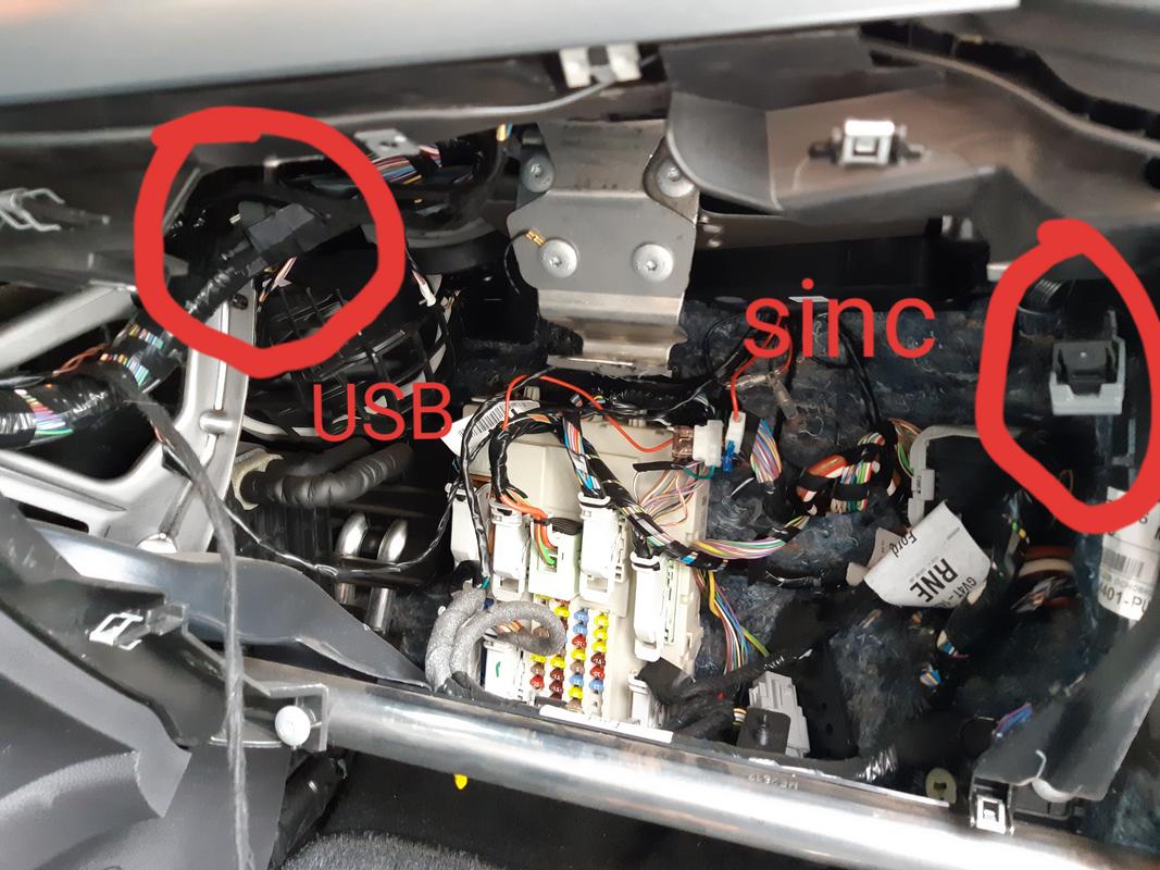

Только что снимал бардачек, проводка для sync есть! справа большая колодка, слева USB. Провод USB в шлейфе идет, вроде бы вниз, за кнопки климата, есть надежда, что провод USB идет в подлокотник?

Eddor писал(а):Только что снимал бардачек, проводка для sync есть! справа большая колодка, слева USB. Провод USB в шлейфе идет, вроде бы вниз, за кнопки климата, есть надежда, что провод USB
1. Даже в тренде с калькулятором проводка под sync есть.
2. Вряд ли, уходит вверх в районе центрального динамика. Открутите верхний козырёк и загляните в недра...

Сообщение #606  27 авг 2019, 12:41
Eddor писал(а):Только что снимал бардачек, проводка для sync есть! справа большая колодка, слева USB. Провод USB в шлейфе идет, вроде бы вниз, за кнопки климата, есть надежда, что провод USB идет в подлокотник?
Этот, отмеченный на фото провод ЮСБ под бардачком, приходит под козырек центрального динамика (вплетён в косу с проводкой к дисплею), смотрите хорошо. Хотя глаз туда не засунуть, если он у вас не съёмный конечно ))), я рукой нащупал и вытащил... Еле выкорчевал от туда правда, разъем защемлён был чем то там... Пришлось приложить усилие! Выплетать не советую, во-первых геморно, во-вторых он (провод ЮСБ) предназначен для Синк 3, для РП-7 бесполезен, если только не найдете пластиковую накладку как Gav выше предложил. Найти её практически не реально! Мой вам совет, оставьте его в покое, на будущее... Может синк 3 надумаете ставить. Купите отдельно шнурок миниЮСБ-ЮСБ, например: https://m.ulmart.ru/goods/4225060 и в бардачок, или аналогичный подлинее 1,5-2 м и тащите в подлокотник, врезая при этом хаб на соответствующее место. В подлокотнике никаких проводов в Тренде под это не предусмотрено, разбирал, смотрел.
