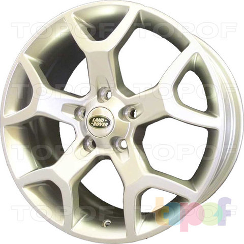

Привет, хотел бы проконсультироваться у знающих людей
КУпил диск реплика LR25 но он оказался для лэнд ровера хотя все размеры как и у Куги2 7,5 5*108 52,5 63,3
и есть еще модель реплики FD28 единственное отличие это диаметр дырки под гайки, у LR25 под шпильку 14, а у FD28 под 12. у меня модель LR25 а шпилька 12, получается дырка слишком большая для шпильки
Вопрос имеет ли это значение? Гайки приобрел отдельно, вот теперь думаю ничего там не провернет?

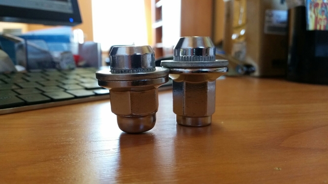

Если гайки 12Х1,5/35 с шайбой, то проблем не будет. Они от лэндроверовских отличаются только внутренним диаметром (12 вместо 14), а внешний как раз под отверстия в диске.

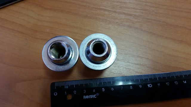

нет, гайки не штатнай- гайки штатные были на 14, а я купил другие на 12, как на фото, отличия по диаметрам не значительный- как то так

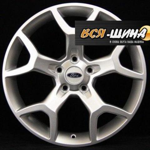

лучше обменять на фордовскую реплику и не заморачиваться.

fontan82 писал(а):
как с родными? там же у фрила шпильки 14. а у форда шпильки 12
Вот как то так:
