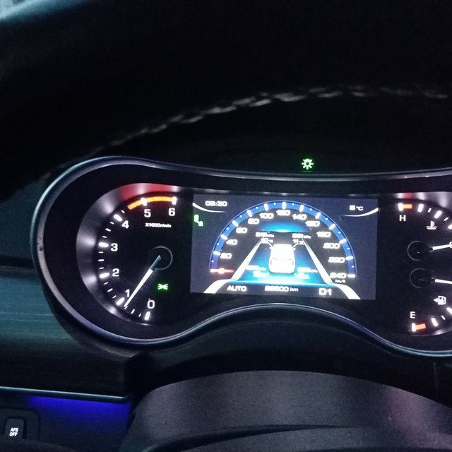

Запрещённые китайские технологии :D

Karlos писал(а):Интересно, контроль давления шин в таком урезанном виде это маркетинг?
Ну почему маркетинг? Все работает: вот инициатор срабатывания системы.

Я думаю, и Вам, и мне было бы приятно наблюдать на приборке картину, подобную той, что показал владелец китайского автомобиля. Но ее нет. Значит или маркетинг, или какие-то иные соображения.
