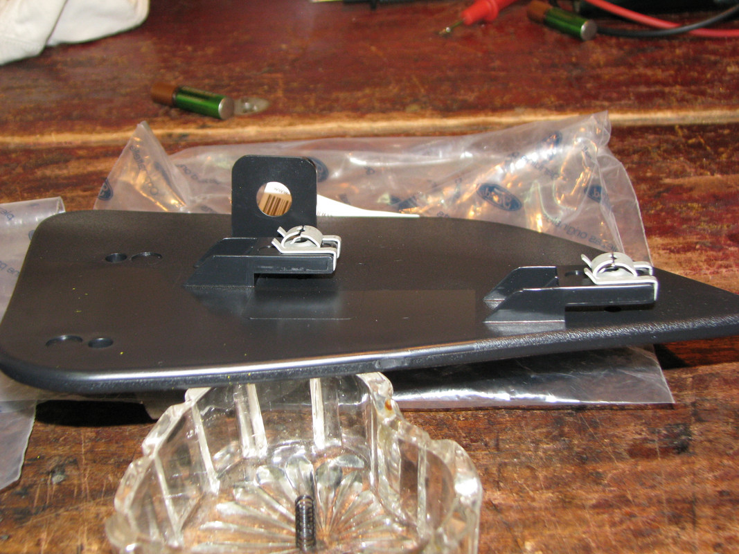

no_fx
no_fx писал(а):Да,действительно...блин...Ну куда-то же их можно присобачить...полазить под машинкой...
Спасибо за фото!Сегодня пришли 5199129,и 5199128 ,крепежа конечно нет,фотки более детальные выложу по позже.На К2R точно подойдут.В экзисте у нас по 495р. штука,но 5 199 128-брызговик правый,а 5 199 129-решетка вентиляционная называется.
Вот фотографии этого брызговика и вентиляционной решетки:

no_fx
Вот под эту дырку,пришлось рассверлить отв.в накладке порога с диам.8мм на 10мм.И купил клипсы с диаметром 10мм.В защелкнутом сост.,у них "грибок"почти 11,5мм.Держат отлично.Там где в брызговике два отверстия 6мм,то-же рассверлил на 8мм,и в автозапчастях купил клипсы на нашепром по 6р. шт.Просверлил ответные 8мм в подкрылке(он тряпошный,не пластик,и вставил с обратной стороны металич.шайбу(увеличил площадь "прижатия"подкрылка к брызговику).Саморезы черные не нашел(автомобильные все коротковаты),пришлось строительные оцинкованные с широкой шляпой поставить.
Кстати на всех приличных кроссоверах(паркетниках),других марок...Такой брызговичек стоит.Что-то Форд с экономил не по делу на К2R.

LQYH120L и LQYH120R это полные аналоги 5199129 и 5199128. Вчера себе установил, ничего не сверлил. Клипсы подошли те же, что держат брызговики колёс.
