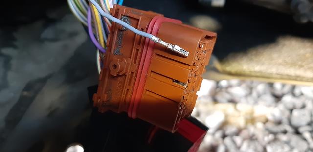

jenek83
Тем, кто будет бороться с p1632 на заметку: у меня неконтакт был в самом пине, что вставляется в сам pcm. Подобжал и норм.
