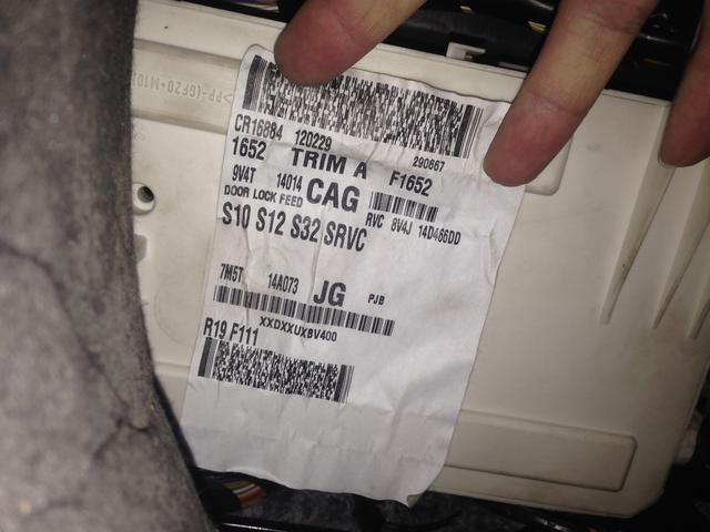

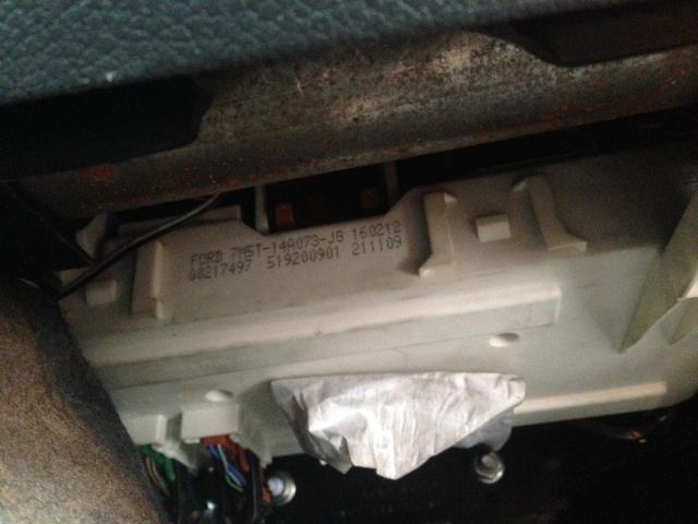

Всем привет.
Подскажите кто-нибудь сталкивался с ремонтом блока соединений (2 027 109) под бардачком? У меня на панели горит восклицательный знак (!) - как будто ручник поднят. Вчера на диагностике сделали заключение "попадание воды в блок соединений через провода из-под капота... в следствии чего контакты отвечающие за работу индикации тормозной системы неисправна...".
Менеджер показал пальцем на этот блок.
У офицалов блок стоит около 40 тр. На эмексе или экзисте можно за 32-35 тр купить. Но вопрос в другом, можно ли его отремонтировать?

По антенне нашел таки номер, если кому-нибудь понадобится DS7T15K603AA
Антенна сигнализации или изолятор
По гем модулю слышал, что очень капризная деталь...мне ее снимали когда устраняли последствия протечки лобового стекла.

Tribian
везешь в любую мастерскую по ремонту телевизоров или сотовых. Если дело действительно в нем и подлежит ремонту - отремонтируют. Если нет - берешь на разборке другой по своему номеру.
