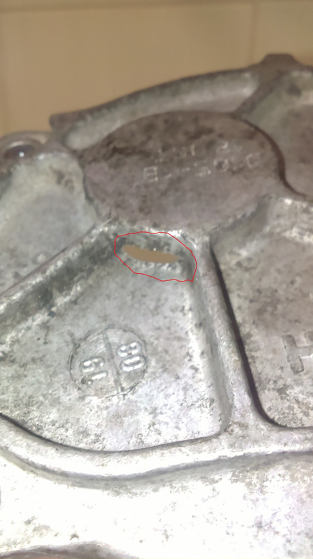

Добрый день.

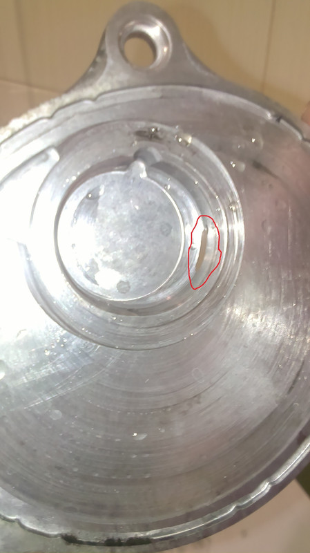

При езде заметил что педаль тормоза стала очень тугой. Залез под капот и обнаружил что вал вакуумного насоса протер дырку в корпусе. Заменил насос. Тормоза сразу появились, вроде всё ок. После короткой поездки мин 10, решил его проверить. Крышка насоса в районе вала очень горячая, рука не терпит, думаю градусов 80. От сюда появились мысли что старый насос мог протереться от перегрева? Судя по конструкции он жестко соединен с впускным распредвалом, и следовательно, насос должен быть рассчитан на непрерывную работу, в отличии от бензинок, где он отдельный электрический. У кого какие мыли почему повредился старый насос? Уровень масла в двигателе в норме, масленое голодание думаю можно исключить. При разборке старого внутри масляная пленка присутствовала.

Судя по профилю, машина не молодая. Может просто ресурс выработал? Хотя у людей были пробеги за 300, но о таком не писали.

Если не ошибаюсь вакуумник так и должен грется, он же на моторе стоит. А протерся, просто потому что уже пора было ему протереться.
