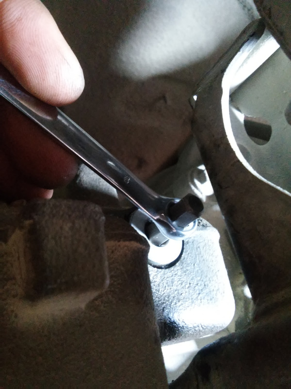

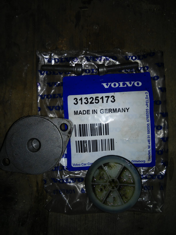

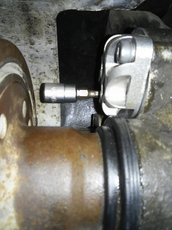

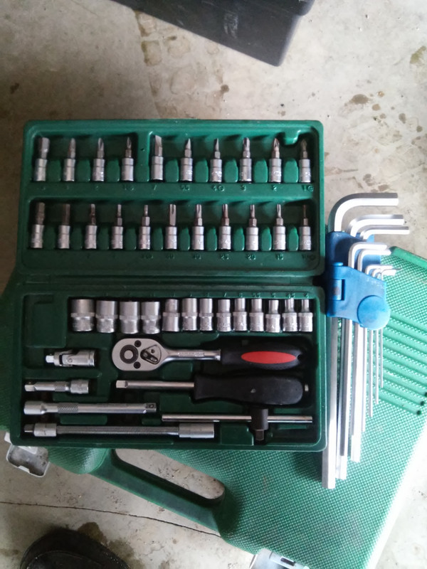

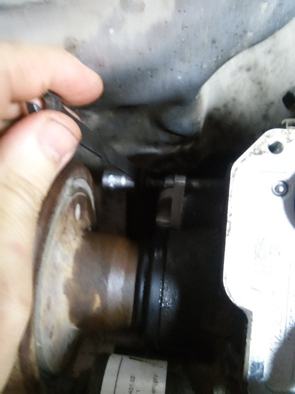

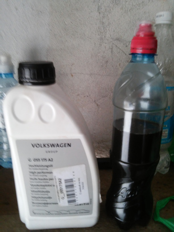

Делюсь опытом по замене масла в муфте Халдекс-4. Воодушевившись постом отAlan по замене фильтра и масла, приобрел в Автопитере и то и другое, набор головок точно такой как у Alan у меня был:
Но как оказалось не все так просто, как повествует Alan. Ближний болт выкручивается в легкую Г-образным шестигранником (набор шестигранников на фото), а вот дальний, или правый болт расположен настолько близко к демпферной муфте, что ни какой гибкий удлинитель или "карданчик" там не поместятся априори. а может быть у меня "гранаты" не той системы :roll: :
Поэтому слегка доработав рожковый ключик на 6 надфильком, накинул его на шестигранник и открутил этот болтик, а по другому не получается. Пробовал и гибкий удлинитель и "карданчик" - нет, демпфер слишком близко.
Сорвав болт с места, дальше пальцами вращаем за головку с шестигранником, после, когда головка почти упирается в демпфер пальцами крутим за головку болта, болт идет от руки без проблем. Алюминиевая крышка вышла легко. Пластмассовая мембрана тоже, в ней есть приливчик с плоским (вытянутым) отверстием, как раз под перо небольшой плоской отверточки. Вставляем отверточку, чуток на излом и мембрана вылетает со звуком открывающегося шампанского, усилий практически ни каких.
Пробка для слива/заправки муфты тоже не так просто откручивается, на против пробки кронштейн, поэтому головку с шестигранником не вставить. Пришлось тем же методом, короткий шестигранник из набора и ключик на 8.
Фильтр извлекается кргулогубцами с загнутыми концами. Процесс слива и заправки стандартный, шприцем на 20 кубиков, слил около 450 млг., заправил 480 млг. Далее собираем и закручиваем в обратном порядке точно таким же макаром. После запуска движки сразу в яму, моторчик муфты чутка погудел, закачал масло и успокоился.
На мембране вынутой из муфты были отложения. Масло слитое с муфты темно-коричневого цвета (рядом масло которое заливал).
На все про все, где то 1,30-1,50 ч. времени. Всем удачи!
