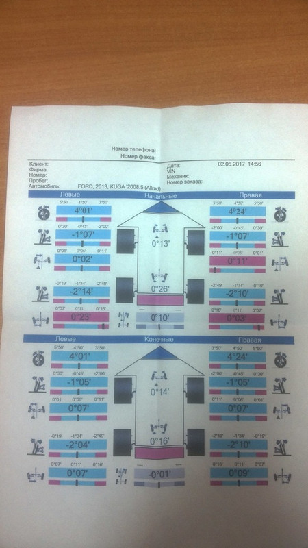

На сход-развале распечатку не дали, но сфотогравировал! Вроде все показатели в норме!
GAN писал(а):vorobywek
Если уверен, что не битая, проверь резину. Может нужно попробовать местами колеса поменять зад-перед, левое на правое, если направленная, то рисунок должен быть соответствующий движению и т.д.
Перед покупкой облазил ее с толщиномером - вся краска родная, лонжероны никто не крутил, с линейкой померил расстояния от колес до арок - со всех сторон одинаковые(не претендую на то что это точный метод, но если-б от удара колесо ушло, то разница была-бы видна)...по диагностике подвески сказали, что все элементы родные и с ними всё в порядке. Как вариант - да - резина, ну или может сделали сход-развал криво. Фото выложил.
Попробую колеса местами поменять - спасибо! Резина кумхо!

В моем понимании на совесть - это не торопясь, правильно и точно выставить нулевое положение руля, надежно его зафиксировать. Саму регулировку проводить максимально точно, так, чтобы все положения были не в легкий плюс или минус допуска, а ровно в ноль.
metel писал(а):Кто такие эти другие? Назови, интересно узнать.
gedestareol: При регулировке лучше всего гайки открутить совсем и осмотреть состояние развальных болтов. Бывает так, что резьбу на них сжирает и они проворачиваются. Тогда развал начинает гулять.
zyrua:Конечно регулируется, никто без проверки схода-развала сзади не возьмется регулировать спереди.
zyrua:Развальные болты сжирает коррозия конечно.
Максим: Я не делал , мне од делал , таблицы я выкладывал - в таблицах указаны параметры развала.
Gal200: Сделал недавно снова.
На распечатке видны параметры развала до и после регулировки - и они разные. Причем на всех приводимых тут фото распечаток. За счет чего?

Dixon77 писал(а):На распечатке видны параметры развала до и после регулировки - и они разные. Причем на всех приводимых тут фото распечаток. За счет чего?
при изменении сходимости всегда меняется развал, что тут непонятно ? все углы взаимосвязаны
сходимость спереди регулируется вокруг кастера,
сходимость сзади регулируется рычагом который сзади и ниже центральной оси колеса - отожми его внутрь и колесо снизу пойдет в минус по сходу и плюс по развалу, что хорошо видно на твоем левом заднем колесе
