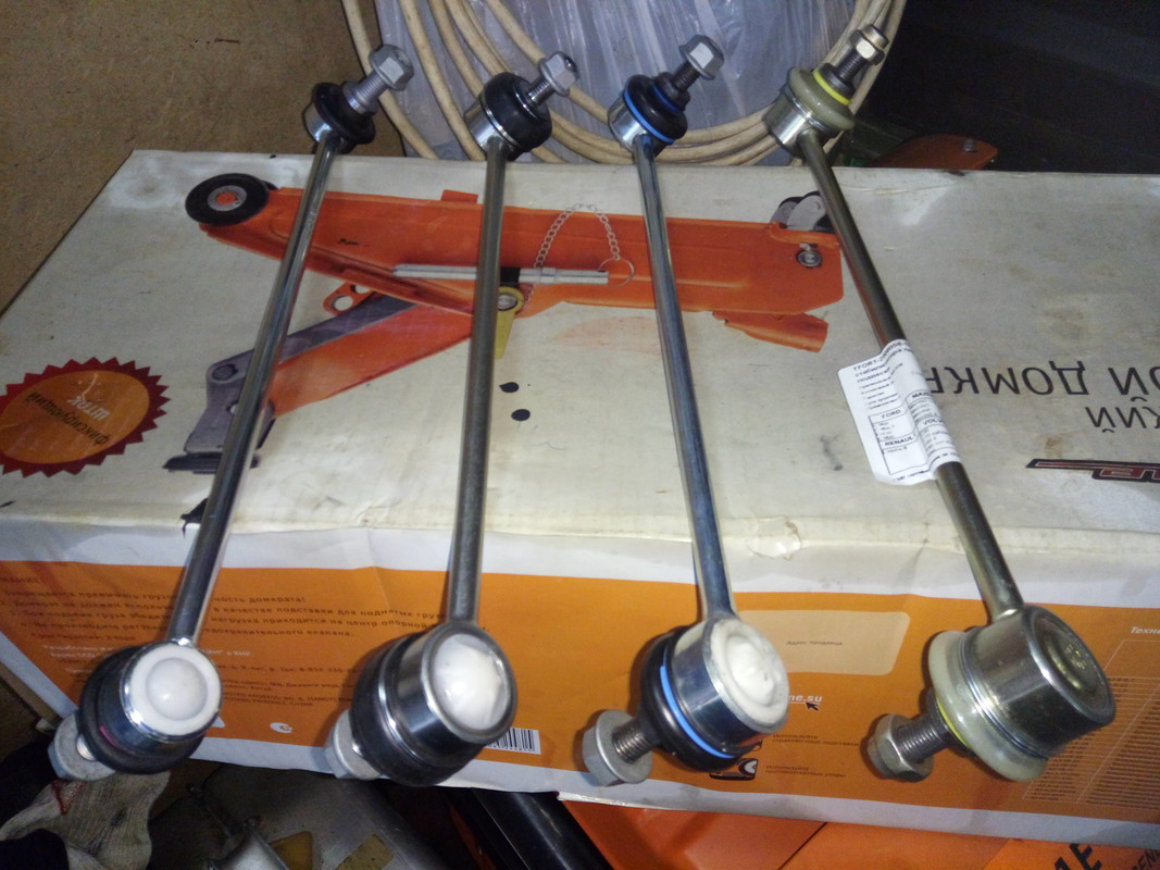

Всем доброго времени суток. Немного изучал вопрос по передним стойкам стабилизатора.
Стойки переднего стабилизатора, подходящие на наши авто (на фото слева на право):
- LEMFORDER, каталожный номер - 2949902 (сравнивал с оригиналом 1851900 - почти братья близнецы);
- LUCAS/TRW, каталожный номер - JTS490;
- LUCAS/TRW, каталожный номер - JTS536;
- Трек , каталожный номер - SL70-149 (отечественный производитель, единственный кто даёт гарантию 50000 км или 2 года, что раньше наступит)
По сравнению с LEMFORDER, остальные смотрятся массивнее (как усиленные Meyle).
И это далеко не полный перечень более менее приличных изделий...
