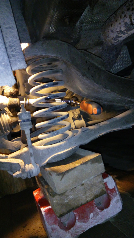

2. Под задний подпружиненный рычаг подкладываем подпорку и несколько опускаем машину на домкрате, чтобы сжать пружину. Иначе полуось будет не в горизонтальном положении и будет мешать подобраться ключом к болту нижнего крепления амортизатора. Кроме того полностью вытянутый амортизатор будет мешать откручиванию болта.

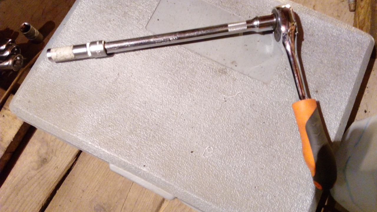

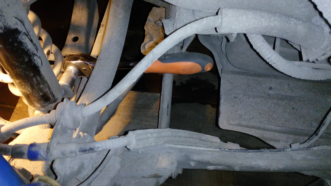

3. Головкой на 15 с коротким удлинителем, чтобы обойти пружину, откручиваем болт нижнего крепления амортизатора. Т.к. усилие затягивания нижнего болта достаточно велико, то для срыва используем удлинённый рычаг. Я использовал 2 воротка, вставленных один в другой.

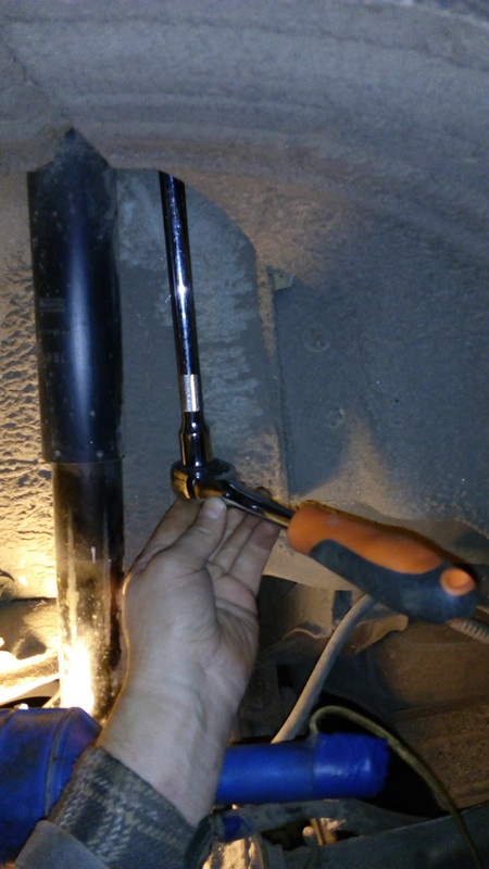

4. Далее удобнее откручивать этот болт трещёткой:
С правой стороны болт у меня откручивался тяжело и откручивать так трещёткой было не с руки.
Поэтому удобнее оказалось откручивать его так:

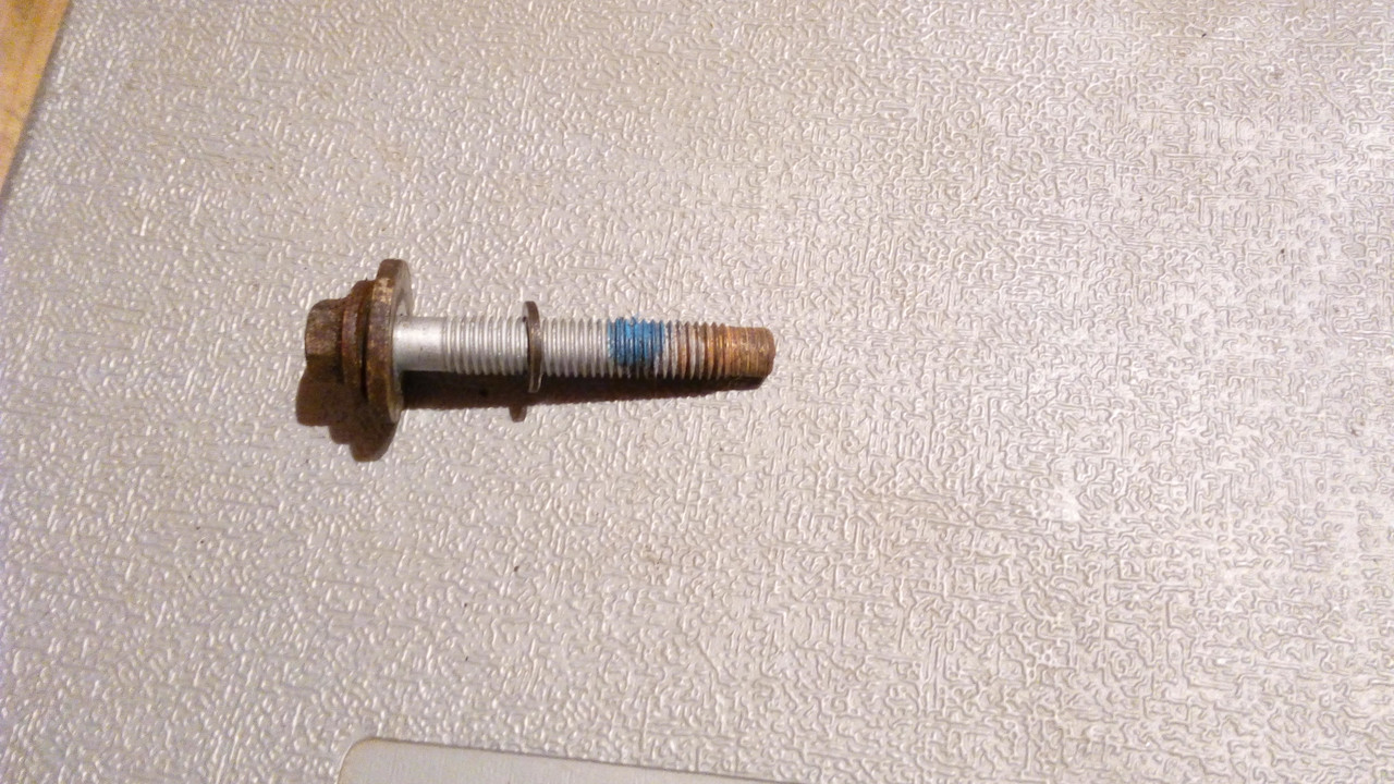

5.Далее, регулируя высотой домкрата положение нижней проушины амортизатора "освобождаем" болт и вынимаем его. У меня он оказался не очень ржавым:

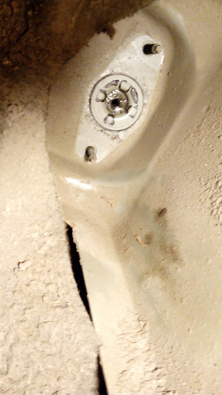

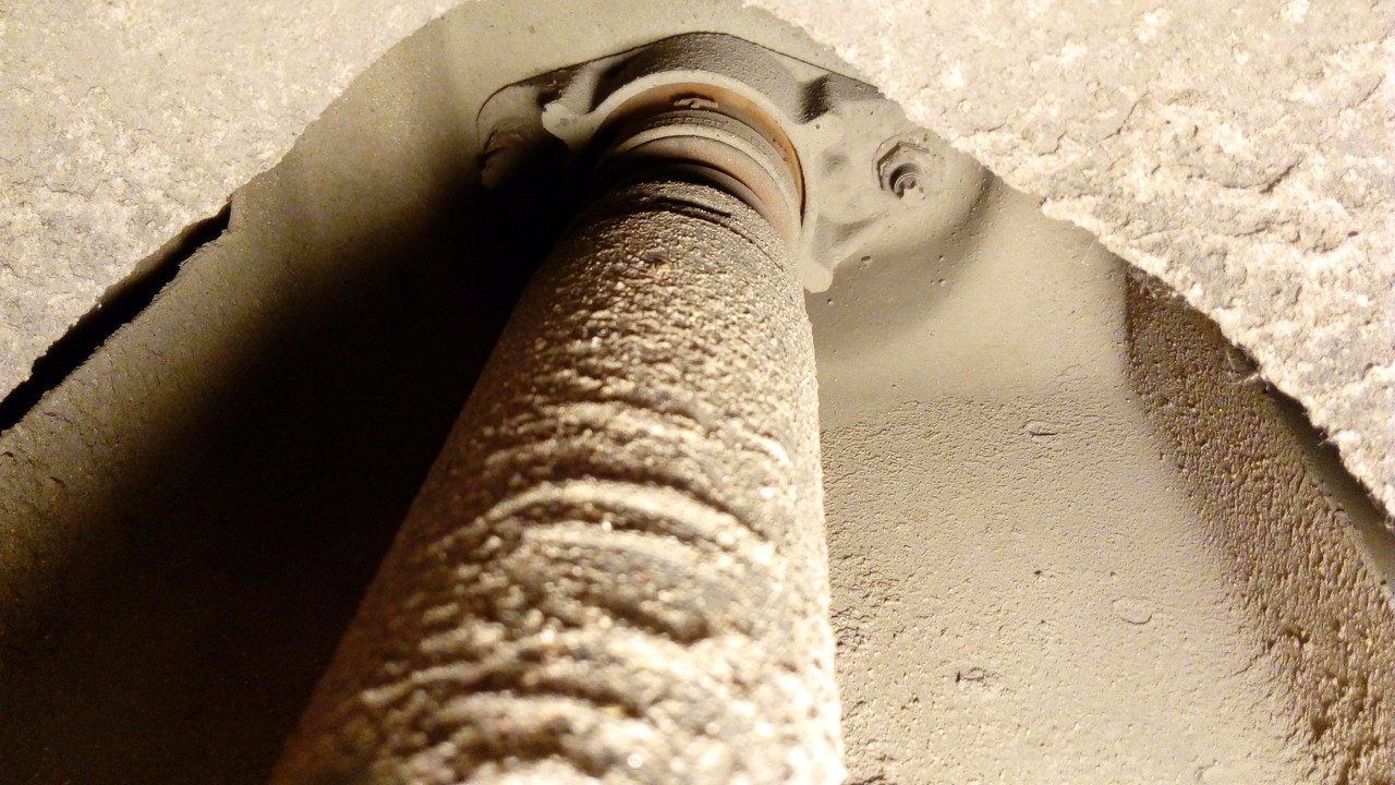

6.У нас в отличие от Ford Focus 2 верхняя опора амортизатора крепится к кузову не болтами, а шмильками с гайками:
Для откручивания этих гаек желательно использовать высокую головку на 13 с удлинителем:
Откручиваем гайки крепления верхней опоры:
и вынимаем амортизатор

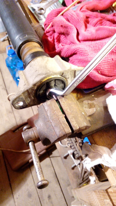

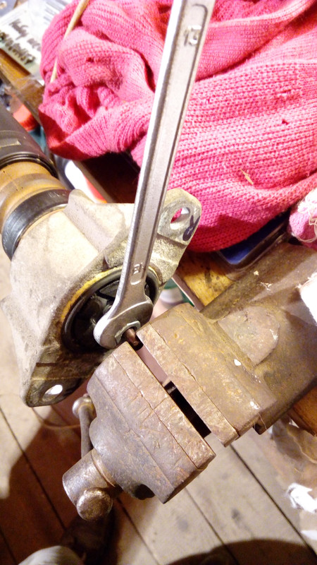

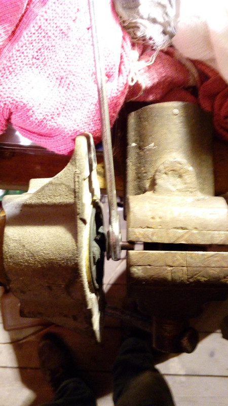

7.Далее снимаем верхнюю опору. Для этого нужно открутить гайку штока. Гайка слегка сплюснута для предотвращения самоотворачивания, поэтому откручивается с усилием на протяжении всей длины резьбы.
Удобнее всего это сделать, зажимая плоскую часть штока в тисках.
Сначала срываем гайку накидным ключом на 13:
Затем откручиваем её обычным (рожковым) ключом:
И снимаем верхнюю опору со штока амортизатора вместе с отбойником и пыльником.

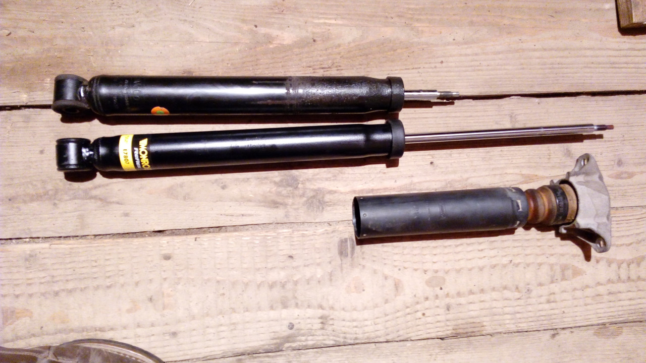

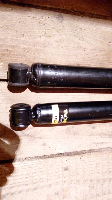

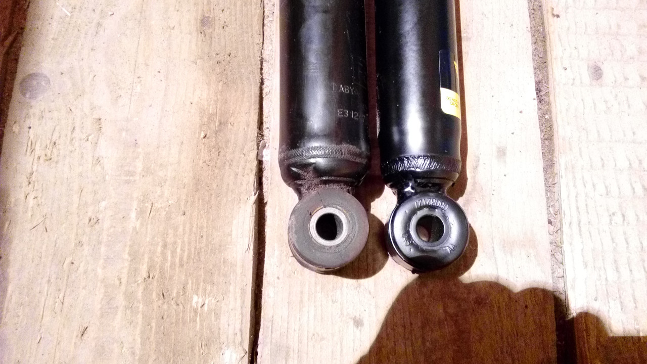

10. Как оказалось амортизатор Monroe E7807 отличается от штатного (FoMoCo DABYA Е3124701) по диаметру корпуса - у Monroe он меньше:
По длине корпуса, ходу штока, ширине втулки сайлент-блока они одинаковые (хотя последнее на первый взгляд кажется не так):
11. У меня на потёкшей левой стойке по всей видимости вышел газ - сопротивление движению штока довольно велико как на ходе сжатия, так и на ходе отбоя и сопоставимо с правой (сухой стороной), но шток сам не выходит. Хотя на новых амортизаторах Monroe и сопротивление движению гораздо больше, чем на не потёкшем амортизаторе.

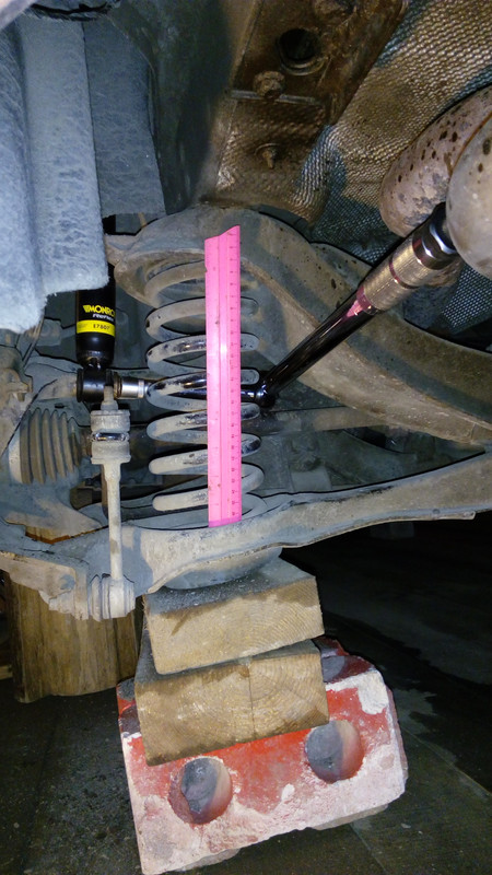

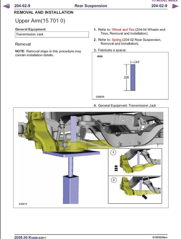

13. Домкратом поджимаем пружину - по мануалу для затяжки сайлент-блоков задней подвески - до 226 мм:
Сайлент-блок заднего амортизатора при ходах подвески "гуляет" намного меньше, поэтому я ограничился меньшим сжатием - около 265 мм. Чтобы сжимать сильнее нужно было грузить в багажник побольше веса.
Ржавую часть резьбы болта нижнего крепления смазываем графитовой смазкой. Болт затягиваем достаточно большим моментом, Ford рекомендует 115 Нм .
