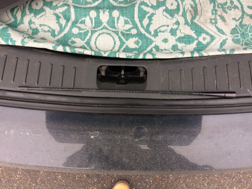

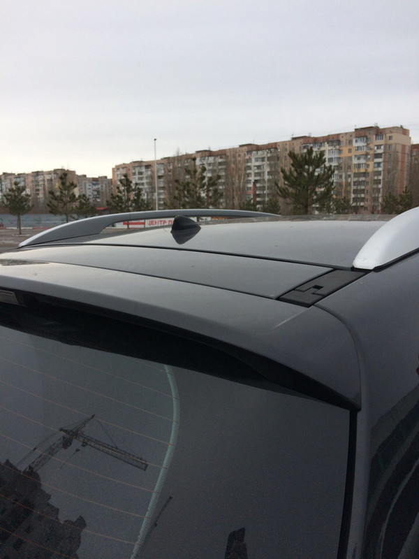

Ребята Вы не поверите, но я сегодня решил проблему со своим звуком. Сегодня опять заехал к своему знакомому маляру-рихтовщику, опять просмотрел все резинки, посадил его в багажник, ездили с открытым багажником, в общем все тоже самое, не понятно откуда звук. Приехали обратно к нему, хотели загнать машину на яму, а у него мужичек (лет ему так 65) работает рихтовщиком всю жизнь, говорит что не может так свистеть воздух, мы доказываем обратное. В общем я ему говорю дружище если ты не веришь поехали со мной, я уже катал около 10 мастеров и все когда слышали этот звук не понимали в чем дело. Посадил я этого мужичка выехали и смотрю он начал с удивлением прислушиваться, и говорит да такое ощущение, что откуда завивает воздух. Вернулись с ним обратно показываем нам на все щели заклейте их и проедьтесь, мы ему говорим та клеили все, рейлинги снимали и ничего. В общем стояли возле машины около 30 минут. Потом смотрит он на машину и говорит, а антенну снимали, мы такие та нет, ну снимите попробуйте проедьте без нее. Ну думаю попробую на последок и буду ехать на работу и Вы не поверите звук пропал, это какой то пипец... Из за какой то антенны такой звук. Остановили машину прикрутили ее обратно и думаем попробуем с ней, может просто чудо случилось и звук сам по себе пропал, но не тут то было с антенной звук опять такой же. В общем проблема в Антенне. Как потом оказалось она не родная, я так понимаю родная гладкая и короче. Мне кажется предыдущему владельцу делали предпродажную подготовку (он сам говорил) и что-то произошло с родной антенной и вкрутили ему вот эту.
Вот такая моя история, заехал к ребятам мастерам рассказал, они в шоке, здесь всем пишу, чтобы тоже знали, мало ли кому пригодится. Но если честно врагу не пожелаешь такого, ведь честно говоря звук сильный в салоне стоял, даже когда по городу ездишь 50-60 знакомые всегда спрашивали, что это гудит, я всегда отвечал рейлинги на крыше шумят. Так что не сдавайтесь ребята, если есть звук, который мешает Вам, значит нужно найти причину, я ее искал очень долго, но самое главное нашел.

Чудеса!Это "Акулий плавник" создавал невыносимый шум?

рафик
На нижнем снимке, на пороге, антенна удлинённая лежит. :idea: Она виновница. Сам со второго раза разглядел.

Теперь увидел))Век живи-век учись.Возможно она начинала резонировать,а через плоскость крыши все усиливалось.

Штатная антенна 27 -28 см, а у клубня 50 см. Её и колбасило.

Сообщение #3813  15 янв 2019, 17:24
Сергей Николаев
Зато теперь задний редуктор в сборе запасной есть :D :wink:
А антенка да, тоненькая и длинная, выбрировала хорошо.

Анатолий 45 писал(а):Штатная антенна 27 -28 см, а у клубня 50 см. Её и колбасило.
Плюс штатная достаточно жёсткая, её вообще не колбасит при движении, а эта тонкая и там внутри, похоже, что-то вроде звеньев, она очень сильно гнётся, у меня на даче похожая полностью металлическая валяется от какой-то старой советской техники, только длиннее, так вот, ей как холодным оружием, аля хлыстом, можно пользоваться.
