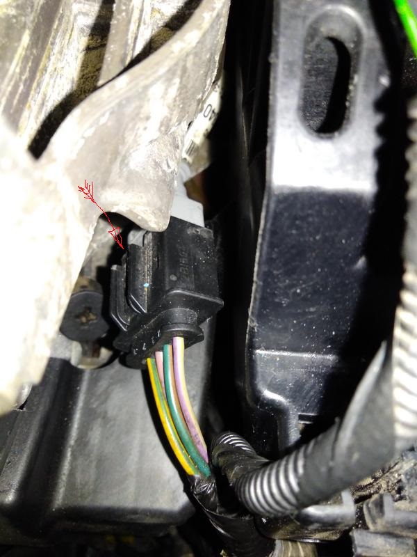

Не нажимать. Вот там где я нарисовал стрелку - язычок. Зацепи его пальцем и отожми в сторону топливного фильтра. Второй рукой тяни фишку на себя.
