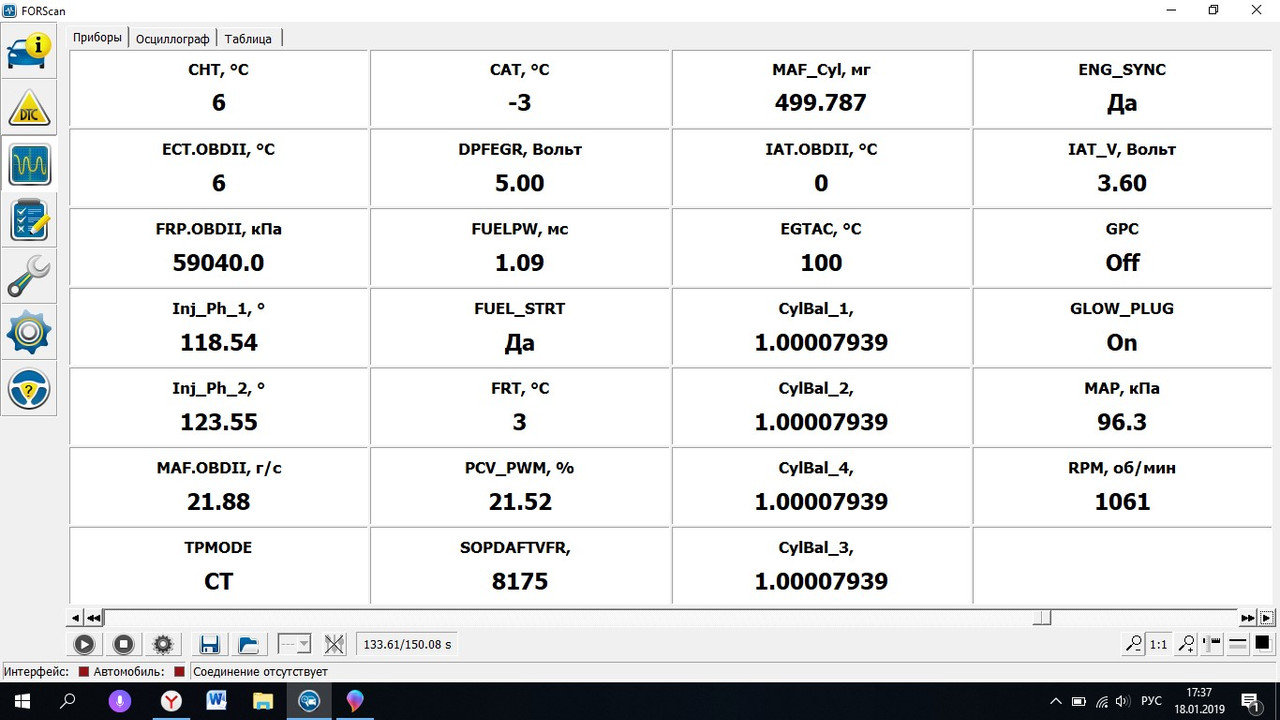

вообще сегодня нужды в машине не было, но желание записать еще один лог после ночи было довольно сильным. Как итог. На скрине в сообщении выше показатели с которыми машина завелась и работа. Обороты, давление, температура, а так же сигнал, что свечи накала прекрасно работают. Однако буквально минуту машина проработала с такими показателями и самопроизвольно заглохла. После чего запуск выглядел уже вот так:
Нет смысла говорить о троении, задымлении и присутствующем запахе. К слову сказать, первый запуск также сопровождался дымом, однако он был не едким и не густым, в общем совершенно обычным.

я на истину не претендую но по цилиндрам у вас нечто странное.
всегда одно и тоже число
На холодную показатели всегда хуже, при прогреве стремятся к 1
первый цилиндр у все показания хуже остальных.
у вас может прошивка корявая стоит?
залейте родную, да поругается на сажевый, но хоть посмотрите как оно

Прочел тему с самого начала. Раз сажевый вырезан, значит прошивка тоже менялась на колхозную, а если это делал соответствующий специалист - вполне возможно что дело в ней... Если есть возможность я бы сохранил ту прошивку которая сейчас установлена, загрузил бы родную и отключил бы патрубки сажевого фильтра по методу форумца с ником вова. В случае если проблема уйдёт все станет на свои места)))
Ну это чисто предположение :roll:

Не хочу сглазить ,но у вас симптомы такие как будто шатуны погнуты, да такое бывает когда форсунки сильно льют.
Посмотрите по этой теме
