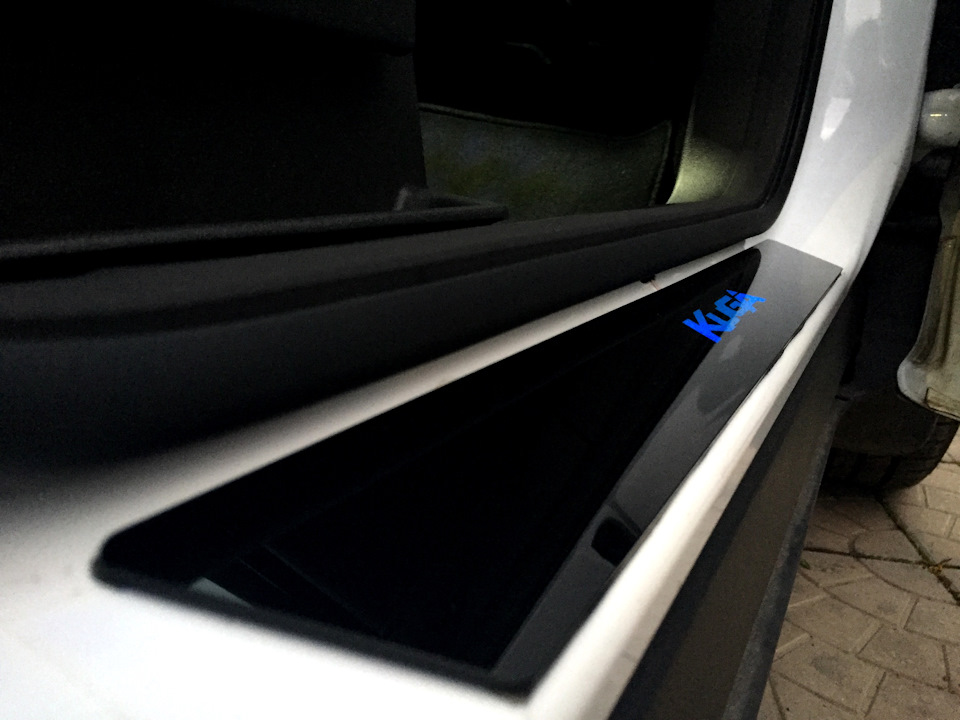

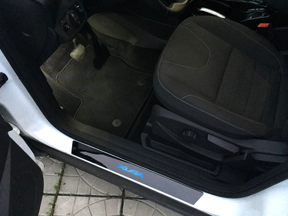

Поставил себе акриловые накладки на пороги, предварительно немного их допилил — установил по два синих светодиода.
Почти сразу после покупки авто на все пороги была наклеена защитная пленка 3M, поэтому кромка порога тоже защищена.
Процесс установки описывать не буду — там всё просто. Запитал от подсветки в ноги, поэтому загораются при открытии двери.
Последовательно по два светодиода повышенной яркости через резистор 1кОм.
По-моему неплохо получилось:)
