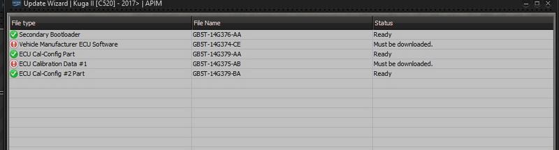

мотор
Подключился UCDS и увидел что вышло обновление модуля APIM.
UCDS пока не дает подгрузить обновление.
