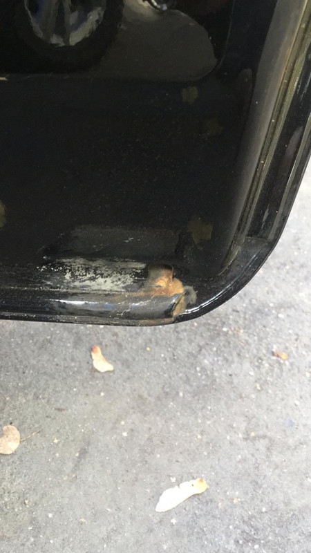

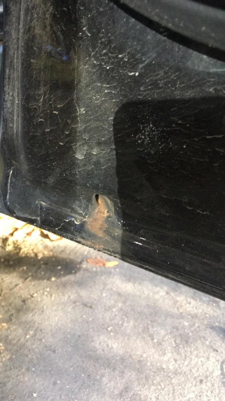

Вот пока переносили запись, по гарантийной покраске водительской двери т.к. машина была нужна , обнаружили вспучивания и подтеки ржи на всех других дверях... Сказать , что мы в шоке , это не сказать ничего.Есть подозрение , что внутрянка не обработана , ржавеет и стекает вниз .После чего находит слабые места и лезет ржа дальше из под шва..

mamon197 писал(а):ржавеет и стекает вниз .После чего находит слабые места и лезет ржа дальше из под шва..
Писал ранее и видео прикреплял , 16 й , куплена в 17 м

Нашел откуда течет под зеркалами. Необработанный срез уплотнителя верхней рамки стекла. Видно при открытой двери, со стороны петель. Низы дверей у меня без пузырей и видны подтёки мовиля или чем там обрабатывают на заводе. Думаю купить баллон и самому пропшикать полости. Хуже не будет. Последний раз занимался этим в 2000 г. с девяткой. mad.gif
Фотки почему-то повернулись влево... :(

Да и вспучивание такой процесс стремительный , неделю назад еще нет и бац , уже вздулось . Так что кто проверял и успокоился , периодически проверяйте..

Сообщение #115  01 ноя 2018, 21:29
Flint-71
Подскажите, какая часть авто сфотографирована? :roll: никак не могу понять :roll:

lexus2987
Левая передняя дверь открыта, видны петли и наполнитель в крыле.
Фотки почему-то легли на лево.( голову на лево нужно повернуть crazy.gif )
Как и хотел, купил баллон с трубочкой и распылителем. Пропшикал двери, крышку багажника и капот. Трубочка позволяет засунуть распылитель в труднодоступные места. Думаю купить еще баллон, для порогов и т.д.

Сообщение #117  01 ноя 2018, 22:18
Flint-71Спасибо
Эффект есть от проделанной работы?) а то стал замечать постоянные подтёки под зеркалами

Сообщение #118  01 ноя 2018, 22:27
lexus2987
Под зеркалами больше не течет ржавчина. Там пшикнул на торец резинки. Был и на мойке и дожди шли.
И из дренажных отверстий в дверях пару дней вытекали излишки антикора. Вытерал тряпочкой. Запах в машине правда не из приятных, но должно скоро выветриться.
