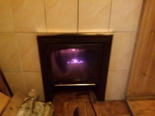

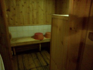

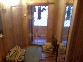

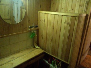

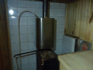

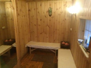

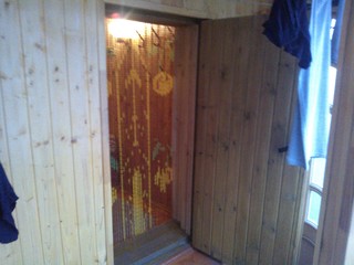

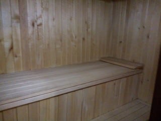

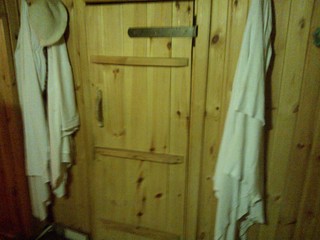

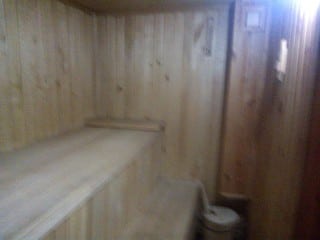

Прежде чем обустраиваться перечитал много литературы и пересмотрел много бань, благо не первый раз и не один год...ну и исходя из полученного наследства все переделал.... Разделил парную с моечной, купил печь, изнутри обшил фольгой - на нее вагонку, в моечной - метр от пола - кафельная плитка. За качество фото звиняйте - "освещение там банное":
вход на веранду перед баней
вход в баню - в раздевалку, она же топочная, только перед печкой - плитка на полу, дальше - деревянный пол
и вход в моечное отделение
моечное и вход в парную. За вагонкой в моечной - два бака с холодной водой, внизу два крана - вода горячая (из парной) и холодная.
и собственно парная...
Баня небольшая получилась - "семейная" - вдвоем - само то. Кое-кто из форума ее уже опробовал...
насчет печки... выбрал себе подобие http://stroy-banya.com/pechi_otzyvy/pechi-dlya-bani-termofor-otzyvy.html#h2_5 - а именно Тунгуску - шесть лет - полет нормальный. Самое главное -от нее нет жесткого инфракрасного облучения, почему и находиться в такой парной приятно. очень комфортно и сухо при 80-90 гр. А если не торопиться и топить "медленно" - то и вообще красота. И еще одно замечание- может кто не знает. Трубы для нее надо брать сэндвич и лучше - нержавейку. Однако нержавейка внутри и снаружи - дороговато - на рынке есть предложение внутри - нержавейка - снаружи - оцинковка...вот ее и ставил.Обратите внимание на инструкцию по установке сей печки - там толково сказано насчет обустройства вентиляции парной. Если все в этом году сложится нормально - буду строить новую баню, с учетом некоторых ошибок...
