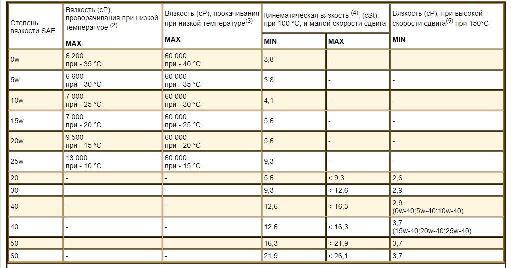

Ну вы все умные, дальше некуда - газонокосилки изучаете! Хоть учебник, что ли, почитали для разнообразия и общего развития. Вот выдержка из классического учебника по ДВС, для интереса:
У вас странное представление о системе смазки. И каким же образом "жидкостная система" охлаждает именно масло, конкретно в нашем двигателе? Пожалуйста схемку или описание - очень интересно.
Толяныч из Екб писал(а):В процессе работы двигателя большая часть масла циркулирует по системе, а не плещется в картере.
Вот как раз плещется БОЛЬШАЯ часть - для этого поддон (не картер, кстати, см. выше) и существует. Иначе при ускорениях, в поворотах и т.д. оголялся бы маслоприемник и хватал воздух, это раз, второе масляный туман охлаждает юбку поршня, третье, при резком увеличении оборотов двигателя всегда должен быть запас по объему масла, иначе есть риск остаться с сухим поддоном и смазывать дальше двигатель воздухом. Не знать таких элементарных вещей... angry2.gif
