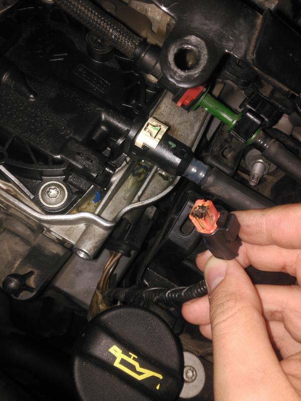

Попал на замену крышки топливного фильтра :( по гарантии. Второй случай у моего ОД. Выгорел датчик установленный в крышке, ждать три недели из Германии. Вот сижу в сервисе и жду, попросил подменный авто. Менеджер предложил два варианта: 1- подождать до вторника, когда вернут подменный автомобиль или на время заменить мой фильтр на старый рабочий (подменный), один авто с ним уже отъездил. Я выбрал 2 вариант. На всякий случай позвонил в Форд помощь на дорогах и поинтересовался по подменному авто, который значится в бесплатных услугах. Так вот, мне ответили, что подменка дается только когда доставка авто выполняется на эвакуаторе. Так что если сломаетесь и у вас есть на руках полис Форд помощь на дорогах, ттт, не тащите машину, вызывайте эвакуатор и только тогда можете рассчитывать на подменный авто.
Крышка подходит от Citroen/Peugeot, оригинальный номер крышки 1904.42.
Оригинал от форда корпус в сборе (отдельно крышку не поставляют) 1 910 545 (старый номер 1 698 690).
Ремонтный разъём Citroen/Peugeot 16 151 025 80, кто хочет подороже в пакетике форд :D 1 870 214

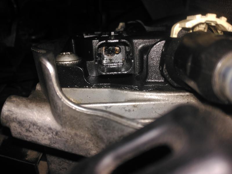

После замены топливного фильтра у официального дилера тоже пришла эта проблема. Пробег 105 тыс. км. До этого было все ОК. Видимо при отключении разъема чуть шевельнули контакт, а он обгоревший и появилась микротрещина, через которую сосет воздух в магистраль. Залили из термопистолета разъем, вроде пропали пузырьки, при прогазовывании появляются, но мастер говорит так должно быть. В любом случае, решение временное, поэтому вопросов к знатокам 2:
1) Т.к. разъем залит, соответственно не подключен, к зиме нужно купить новую крышку, не могу ее нигде найти. Кто покупал, скиньте, пож-та, ссылку.
2) Должен ли быть воздух при прогазовывании?

Вот и у меня фишка подгорела, при этом ровно в марте я ее проверял, контролировал.
При очередном ТО, смотрю она горелая и небольшое плавление в разъеме. Симптомов никаких не было, все заводилось работало.
За зиму только один раз, завелась и заглохла, это напрягло но больше не повторялось никогда.

Неделю назад заменили в Аларм-Моторс на Коломяжском (СПб) крышку и разъём.
Машина, бывало, глохла (началось летом) сразу после запуска, однако потом работала без перебоев. А вот две недели назад вообще не хотела нормально заводиться - только с перегазовкой и удалось добраться до ОД.
Самое интересное, что недавно делалось ТО, где я указал, что машина иногда глохла при запуске. По всей видимости мастера в Аларм-Моторс не курсе данной проблемы. Когда прочёл данный топик, вскрыл корпус и увидел подгар на разьъёмах - всё рассказал мастеру. Он скептически к этому отнёсся, говорит, больше форумов читайте.
Однако коллективное сознание выиграло :) Крышку нашли сразу же, а разъём ждал неделю.
Всё сделано, всё работает.
Рекомендую всем, кто этого не делал, снять кожух и посмотреть контакты, пока гарантия не кончилась. Устраняют без проблем, проверено.
Соляра ещё разлитая. То ли выдавливало, то ли так при ТО ставили фильтр.
