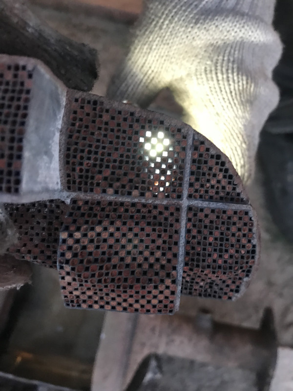

Хочу написать по решению своей задачи. Пришёл новый сажевый вместе с катом. Посмотрите что всетаки с моим сажевиком. По-моему никакая промывка прожиг его не спасли бы.
Re: Регенерация фильтра твердых частиц (DPF) ОБЪЕДИНЕННАЯ [K
СообщениеДобавлено: 25 май 2018, 23:18
Algs

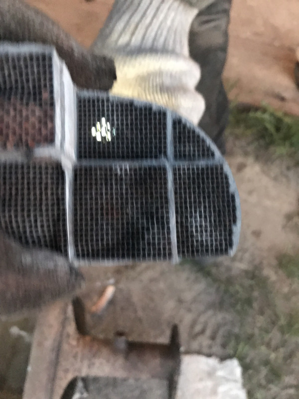

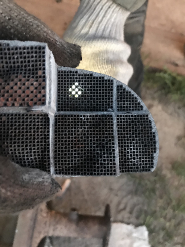

Для инфо. Странно как то на просвет задняя часть банки- керамика
Там на просвет вроде бы должно быть глухо.
Дрон
Algs писал(а):Посмотрите что всетаки с моим сажевиком.
Печальная картинка. Цена фильтра б/у, если не секрет?
СообщениеДобавлено: 25 май 2018, 23:26
Algs
Я купил у нашего клубня. Он удалял т.к. Делал Чип на 190+- сейчас машину продал. Отдал мне его с пробегом до 15000 за 10000 деревянных. Dimon34rus спасибо. Завтра буду ставить.
СообщениеДобавлено: 25 май 2018, 23:29
вова
Algs писал(а):Для инфо. Странно как то на просвет задняя часть банки- керамика
глухо у тех кто в танке
так и должно быть
половина сот запечатана на выходной плоскости, другая половина на входе, а на фото кусок из середины, там все сквозное

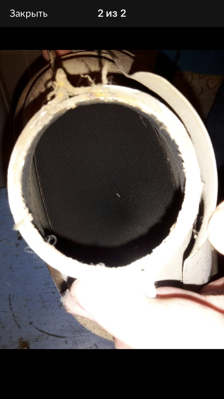

Вова. Выкладываю фото интеграции))
Вы говорите это кто-то делал. Я немогу найти реальные примеры. В прошлом году об этом писал я. Что одна питерская контора мне предлагала этот вариант. Что сейчас: Поставив «новый» сажевый очищение фильтра проходит от 82 до 23%. Но пока часто. Каждые 50-60км. Проехал 250км. Мое мнение, что в выхлопной системе скопилось много сажи и она быстро забивает сажевый. Пройду пару тысяч км отпишусь. Если так и будет продолжаться отрежу пару см от задней части сажевого. Тем самым он практически превратится в эмулятор, который мне предлагали(см. Выше), но с качественными сотами. ( найти бы реальный пример, кто это уже делал. А если нет значит будет первым. Надеюсь полезным))))
