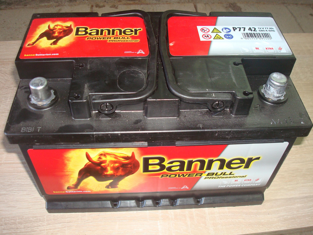

Многие говорят, что АКБ могли подменить в салоне или же находясь на стоянке под снегом, (покупал в конце ноября прошлого года) просто несколько раз разряжалось до критического предела. Решил заменить, посмотрим, какая картина будет с новым АКБ. Купил BANNER POWER BULL PROfessional 278х175х175 производство Австрия. Конвеерные поставки на Мерсы и БМВ.
Ставил так же, как и на ФОКУСе, сняв воздушный фильтр, самоконтрящиеся гайки с удерживающей планки выкинул, как и гайки с педали газа при замене салонного фильтра, ох и геморно их откручивать.
