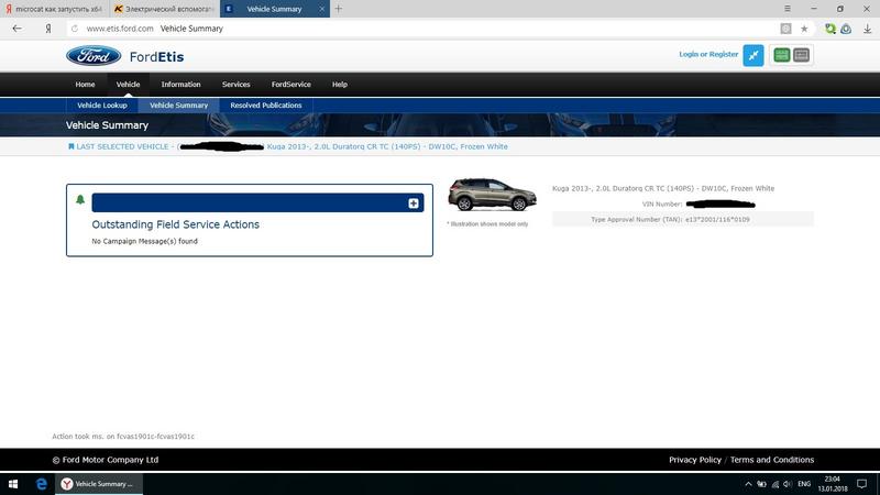

На сайте FordETIS, указанном в шапке, я ввожу свой VIN но информация о машине выдается ОЧЕНЬ скудная!
Не вижу где же это огромный перечень опций моего авто в котором необходимо найти Со вспом. подогревателем возд.
Помогите пожалуйста и укажите мне куда смотреть!
Re: Электрический вспомогательный подогреватель (фен) [K2]
СообщениеДобавлено: 14 янв 2018, 01:56
Silver_Age
_maverick_
надо зарегиться, тогда и смотреть сможете :idea:
