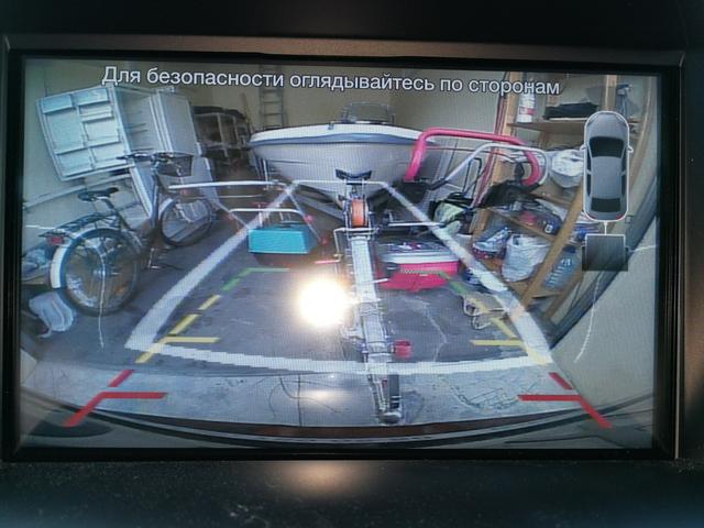

Re: Тягово-сцепное устройство, ТСУ (фаркоп)
СообщениеДобавлено: 20 май 2018, 17:01
andr150
Было так
Стало вот так.
Сегодня ездили к дилеру,провозились три часа, блок TRM ни как не хотел прописываться,вылезала ошибка U2100,хотя всё делали правильно,в итоге место UCDS кабеля подключили делерский комп и прописали блок автопарковки и всё заработало как надо,ошибка ушла.
Заодно прописали камеру и отображения климат контроля вывели на синк.
