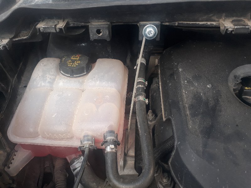

Докину в тему вариант наипростейшего способа устранить (или точнее устранить на 90%) вибрацию капота на "D". Потребуется сварочный электрод (потолще желательно), болт М6 с гайкой, 3 шайбы. Гнем проушину на электроде под болт М6, укорачиваем электрод подбирая длину так, чтобы он упирался вторым концом в подкову опоры двигателя (там углубление есть как будто для этого сделано), затягиваем болт - полка приобрела дополнительную жесткость на краю, вибрации исчезли. На все про все 10 минут с перекурами. По уму стоит что-то аналогичное смастырить и на второй стороне, но практика показала, что этого достаточно.

Что ж ты лет 6 назад это не придумал, когда шли баталии по поводу у меня капот трясется, а у меня нет) :idea:

У меня 6 лет назад было другое решение - два куска отрезанных от резинового шланга (http://fkclub.ru/forum/viewtopic.php?p=273909#p273909), но это решение со временем деформирует полку вниз и назрел вопрос о модернизации :D

Помню, по типу твоего я также сделал, только вместо резины использовал Пеноплекс и приклеивал на капот. А полку надо глянуть тоже

Увидев сообщение AndryPF, решил тоже усилить полку, только оказалось что на 2.5 так не получится, так как двигатель другой и подушка по другому сделала, немного подумав решил вставить кусок обрезанной трубы на горловину залива масла , чтоб подпереть полку, а так же кусок полепропеленовой трубки подсунул с правой стороны над аккумулятором. Так же заметил что резинки спереди капота, совсем не ложатся в пазы, если крайнии еще доставали, то среднии точно нет, так же обрезал трубку и засунул в пазы, где ложаться резинки, чтоб снизить вибро именно спереди капота еще. Теперь капот как влитой на D, до этого была трясучка, которая бесила как и всех) Фото ниже. Всем благ.

Мало того, ещё и двигатель гуляет и пихает полку. Нахрена шланг то на горловину?

Соглашусь с Толянычем - все вибрации с двигателя пойдут на полку, что не есть хорошо. Полипропилен тоже не оптимальный вариант - он со временем сожмется и потеряет демпфирующие свойства, лучше сюда, как раз установить вертикально кусок шланга.

Да какие обиды)) Эксперимент же.
Толяныч из Екб писал(а):Мало того, ещё и двигатель гуляет и пихает полку. Нахрена шланг то на горловину?
Да смотрел куда и во что упереть, в итоге не нашел, ради пробы решил вот так сделать, эффект есть, дальше буду думать во что упирать эту полку.
