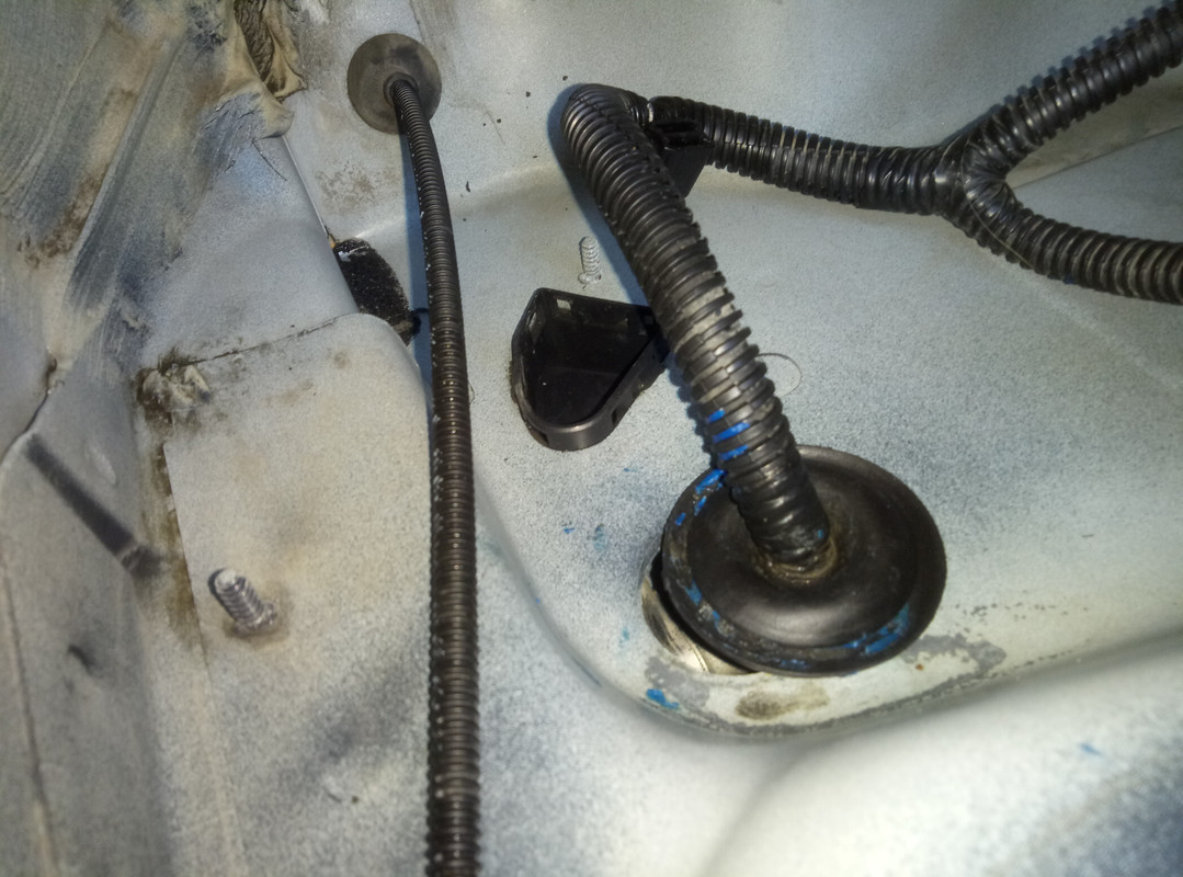

питрович
Вот так проходят провода, видимо выскочил резиновый уплотнитель из посадочного места и вся вода в салон, все заделал герметиком, :D будем посмотреть

valday
питрович писал(а): Вот так проходят провода, видимо выскочил резиновый уплотнитель из посадочного места и вся вода в салон, все заделал герметиком, будем посмотреть
A этот жгут в салон выходит? а рядом отверстия с пластмассовой вставкой это разве не для стока воды в арку. на моей машине за 4 года там грязь забилась. и получалась хорошая ванная с водой. хорошо что до печки не достал уровень.
Re: Вода в салоне автомобиля [K2]
СообщениеДобавлено: 15 янв 2018, 10:18
питрович
Жгут идет в салон, рядом сток воды, не забит у меня, проверял.
